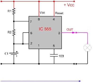

mình cũng đang cần 1 mạch tương tự như trên, nhưng của mình hơi khác hơn 1 chút, của mình là khi máy đưa ra 1 xung cấp vào 555 thì sau 1 thời gian sau nó mới đưa ra xung trong thời gian 555 đếm thời gian, máy có kích ra bất cứ xung nào đi chăng nữa 555 cũng ko nhận mà chỉ nhận cái xung đầu tiên sau đó tính thời gian để đưa ra xung duy nhất, rất mong các bạn cho ý kiến cảm ơn các bạn nhiều,
sao mình làm ùi mà ko thấy hiện tượng gì hết !! đèn sáng liên tục !1 nếu mún làm xung vuông 1hz !! bạn có thể cho minh thêm thông só của linh kiện như điện trở, tụ , dc ko?Nguyên văn bởi superhieu1 Xem bài viết[ATTACH=CONFIG]24862[/ATTACH]thôi dùng NE555 là trê ngon nhất
T=0.7(R1+2R2)xc
