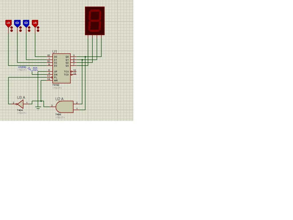

Mạch đếm lùi từ 9 về 3 dùng IC 74192 !
mạch của bạn chỉ lấy 2 đầu ra đưa về để điều khiển Q0,Q1 , theo ý của bạn thì là 0011 thì nạp lại giá trị đầu rồi đếm lùi, nhưng bạn để ý: bắt đầu từ 9, rồi 8, rồi 7=0111Nguyên văn bởi loveboom3012 Xem bài viếtTình hình là em bị gãy ở mạch này , đếm lên thì vô tư nhưng đếm lùi thì lại gãy, hướng giải quyết của em là khi ngõ ra là 3 thì nạp lại ngõ vào 9 nhưng mà hok được , pro vào giúp em với
mạch em như hình [ATTACH=CONFIG]35591[/ATTACH]
vậy Q0=1,Q1=1 OK? => nạp lại 9, !!!!!!!!!!!! nên chạy không đúng là đúng rồi,
với mấy mạch logic ghép nối này, bạn chỉ cần có "xem xét kĩ" điều kiện đầu ra là ok, không có gì phức tạp cả,
