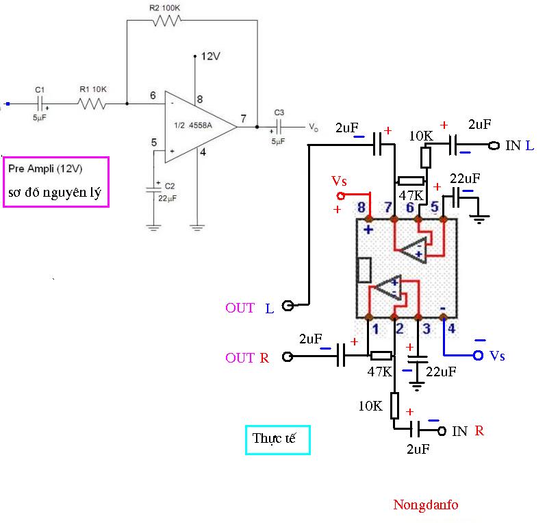

cho em hỏi nguồn đôi là nguồn như thế nào
theo như sơ đồ này http://www.dientuvietnam.net/forums/...4&d=1285904480
thì có phải là chân 4 mắc vào cực âm của nguồn, còn mass thì mắc vào cực âm ?
bạn xem 2 cục pin tiểu mắc nối tiếp như sau :Nguyên văn bởi gunz098 Xem bài viếtcho em hỏi nguồn đôi là nguồn như thế nào
- pin1 + (a)- pin2+
(a) là điểm tiếp xúc giữa 2 pin, +/- là cực của pin
nếu lấy (a) làm mass (tức 0 Volt), thì "+" của pin2 có áp +1.5V và "-" của Pin1 cáp áp -1.5 V => nguồn đôi là vậy đó, có áp dương, áp âm.Đạo khả đạo phi thường đạo
