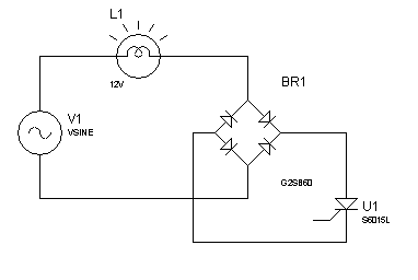

mình dang nhân xét mạch của bác NNguyên văn bởi Co_processor Xem bài viếtLấy cầu diode mắc SCR với a-not vào + và catot - rồi kích em SRC này -> dẫn dòng xoay chiều.
Mà bac củng nói sai rồi, nếu qua cầu diode thì thành 1 chiều rồi chứ đâu phải xoay chiềuĐăng ký Dropbox có ngay 2GB lưu trữ online miễn phí:
Có bác nhathung1101 làm chứng cho rui đấy nhéNguyên văn bởi nhathung1101 Xem bài viếtDùng cầu diode là SCR sẽ nối tắt đầu + và - của cầu, còn hai đầu AC (~) nối tiếp với tải. Thành chưa làm cách này à?
Bác "dinhchithanh" cứ làm thử đi rùi sẽ biết, hay vẽ mạch ra mà phân tích thì thấy thấu đáo ngay.

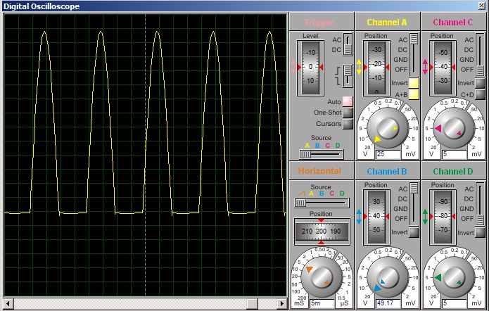

Với mạch của bác N, Thành sẻ phân tích như sau:
+Q1, Q2 và mấy con R quanh nó có nhiệm vụ tạo điện áp điều khiển SCR
+Điện trở C4 510 Ohm/2W (???) với Dz 12V là mạch ghim áp trên ở mức 12V, sau đó qua D1 chỉnh lưu để cấp cho Q1, Q2
+Tụ C2 để lọc thông thấp
Xong phần điều khiển, còn phần chấp hành gồm Đèn + SCR
Khi có điện áp kích cho cổng G của SCR và dc phân cực thuận thì SCR dẩn như là 1 diode thông thường, sụt áp trên nó khoảng 1V<<220V. Qua bán kỳ âm SCR sẻ tắt, do đó dạng sóng trên đèn như chỉnh lưu bán kỳ (Hình 1)
Như vậy công suất trên đèn giảm xuống và có hiện tượng nhấp nháy---> không đạt

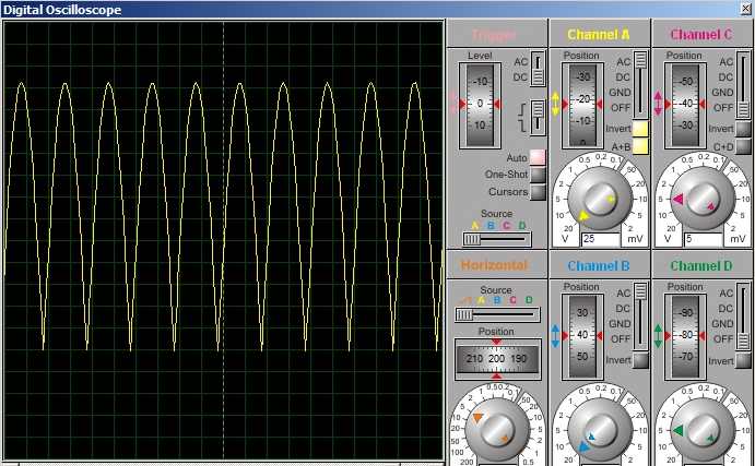

Nếu qua cầu diode thì dạng sóng trên tải như la chỉnh lưu toàn kỳ khi SCR dẩn (Hình 2), như thê này thì mọi chuyện sẻ ổn với tải la thuần trở.
. Giống như mạch điều khiển nhiệt độ, tải là dây may so như ỏ hình 3

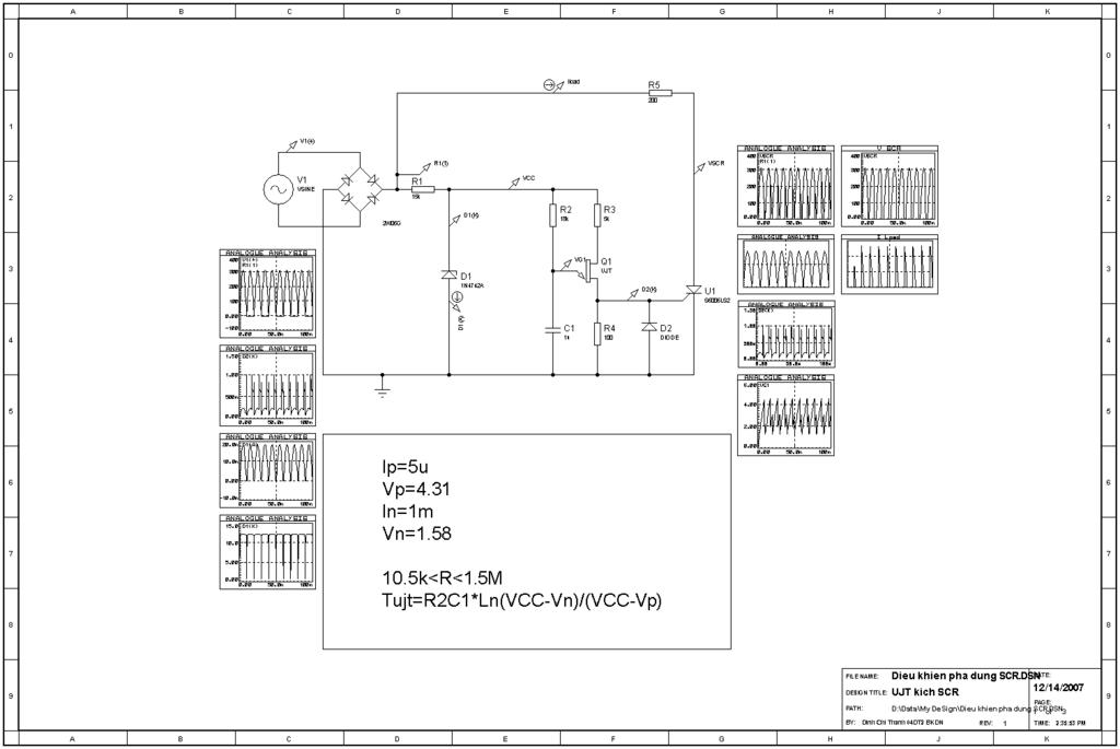

Nếu muốn áp trên tải là sin thì Thành dùng triac hoặc ghép 2 SCR song song , như thế có thể điều khiển on-off, hoặc điều khiển phase dc các thiết bị AC
Một số cách mà Thành biết như thế. Cách của anh Hùng và anh Co_processor có phải như hình 4 ko? Nếu đúng vậy thì T chưa biết thật, nhưng đơn giản. thanks

Thành nói đúng đó. Với mạch điều khiiển trên thì chưa thể mắc cầu diod để cho dòng ~ qua tải mà không phải sửa mạch nhiều đâu.. Chắc phần điều khiển phải lấy nguồn riêng, rồi dùng ghép quang MOC... để cách ly. Hay có cách nào đơn giản hơn nhỉ?

Tại sao các bác không dùng Triac và IC555 để đóng/mở chậm?
Cách của Duy phi có thể dùng 1 con PIC + RTC + Quang trở, vừa hoạt động theo cường độ sáng, vừa có thể định thời.Một bông hồng cho những ai đang còn mẹ,
