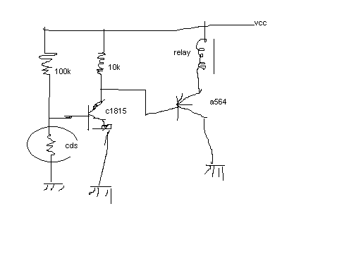

mạch này dễ mà mình vẽ hơi xấu thông cảm nha!
tắt mở đèn tự động????

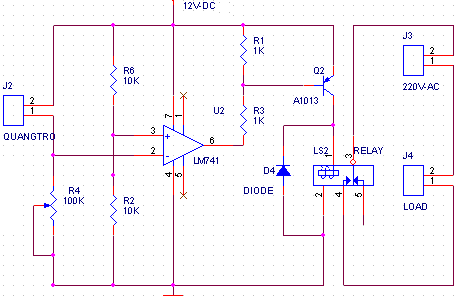

Dùng rờ le thì sáng tối từ từ sao được !!??? Thay rờ le bằng con triac và thêm tụ điện vào chân B của Q2.Nguyên văn bởi username Xem bài viếtlàm thế nào để điều khiển đèn sáng tối một cách từ từ các bác nhỉ ! em mới vào nghề nên chưa rành nhiều cho lắm về điện tử ! mong các bác giúp em !
*-mạch nầy căn bản là đúng rồi. nhưng khi chạy sẽ có hiện tượng chớp tắt liên tục do mạch so áp làm việc quá nhạy.Nguyên văn bởi username Xem bài viếtcác bác xem mạch thủe nhé
-bắt ss với quang trở tụ cỡ 220mf.
-nối tiếp với qt điện trở 500k
-nối tiếp với biến trở điện trở 500k.
*-mục đích làm cho mạch so áp hoạt động chậm lại thì sẽ hết hiện tượng chớp tắt( có thể tăng hoặc giảm giá trị đt và tụ đễ đạt yêu cầu).

phải thử xem bác ạ ! nhưng trước hết là cảm ơn bác nhé ! Một vấn đề nữa là khi điều khiển bóng đèn cao áp ! thì liệu nó có trụ nỗi không bác nhỉ ?Nguyên văn bởi dragon_heart Xem bài viếtDùng rờ le thì sáng tối từ từ sao được !!??? Thay rờ le bằng con triac và thêm tụ điện vào chân B của Q2.
Nhưng bác ơi ! như thế chỉ cải thiện được mạch so áp thôi còn việc điều khiênr đèn sáng tối từ từ bác à . Thay ROLE bằng con TRIAC như bác DRAGON nói cũng hợp lý bác à !Nguyên văn bởi hungoc Xem bài viết*-mạch nầy căn bản là đúng rồi. nhưng khi chạy sẽ có hiện tượng chớp tắt liên tục do mạch so áp làm việc quá nhạy.

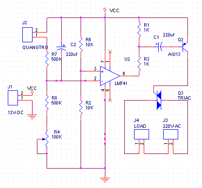

Cứ lấy phần mềm mô phỏng ra thử sẽ rõ ngayNguyên văn bởi username Xem bài viếtCác pác xem và góp ý cho em với nhé ! Em còn gà mờ quá !
bạn nối tụ C ngược cực : - vào B( trantoor NPN, dùng NPN cho dễ) , + xuống mass , tụ càng lớn càng từ từ ( nghe kì kì nhưng ko đúng như avr nói , cứ việc tìm avr đá cho mấy phát
Username này vui tính nhở, mắc triac thế này có mà toi à.Nguyên văn bởi username Xem bài viếtCác pác xem và góp ý cho em với nhé ! Em còn gà mờ quá !
Cháy nổ đến nơi rồi, gọi cứu hỏa đi bà con, 114 hay 115 nhỉ ?!
Bác Opendoor2507 giải thích cho mọi người rõ đi. Sao username mắc triac như vậy lại cháy nổ?Mình cũng đang bị mắc kẹt chỗ con triac nè.từ trước đến giờ chỉ quen xài relay để kích tải thiết bị điện thôi chứ chưa bao giờ xài triac cả.Mình đang dùng con BT134-600D để điều khiển thiết bị điện nhưng khi mình điều khiển mở dòng kích cực gate của triac thì nó hoạt động mà điều khiển tắt con triac thì lại không được.Nói tóm lại là chỉ điều khiển mở thiết bị được thôi chứ không điều khiển tắt thiết bị được.Có anh chị nào đã sử dụng thành công mấy con triac này rồi thì cho mình học hỏi với,mình cám ơn nhiều.Nếu có ca sơ đồ thỉ càng tốt.
