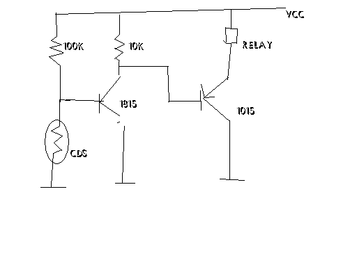

cái mạch này chạy ổn lắm tui làm mấy năm rùi chạy cực kì ổn có lẽ 20 năm vân ko sao

Mình vừa làm cái mạch ở trang này
http://dientuvietnam.net/forums/show...5&postcount=12
Và có mắc thêm tụ 220 nF:
Và Diode Zener thì mắc sau diode song song với tụ 2200 uF (vì làm theo sơ đồ trong sách).à quên còn cái tụ 220nF 650V ,mắc nối tiếp giữa con trở 510V 2W và cầu chì
Nhưng không hiểu sao nó không hoạt động vậy, Thế ở hai đầu Diode Zener cũng không thấy luôn.
Và tiện thì cho hỏi luôn:
_ Chính xác thì xung kích cho SCR dẫn là thế hay dòng?
_ làm cách nào để tính dòng từ G qua K và thế giữa G với K.
_ Tụ 220 nF như bài trang đó có nói để làm gì?Last edited by omeruby; 25-03-2008, 12:12.
mua hai cái đồng hồ một cái hẹn giờ bật một cái hẹn giờ tắt có thay đổi giờ mùa đông giờ mùa hè còn cảm quang chỉ để bật sớm huặc tắt sớm chứ cảm quang để ngoài trời bụi vào huặc ánh sáng ở đâu dó hắt vào là loạn khiển chuyển thành đèn nháy
