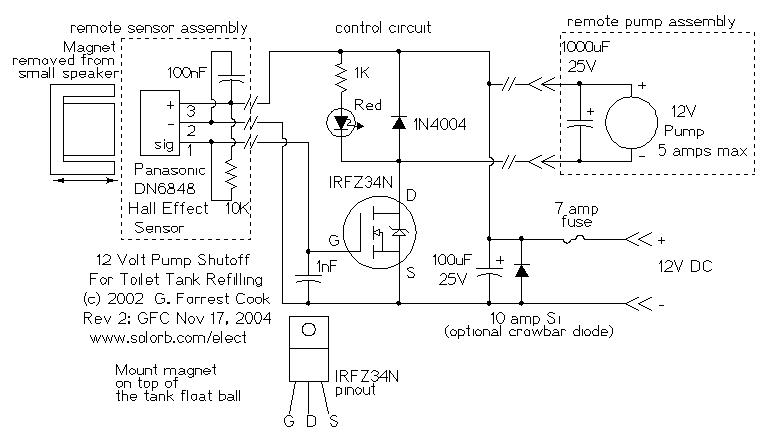

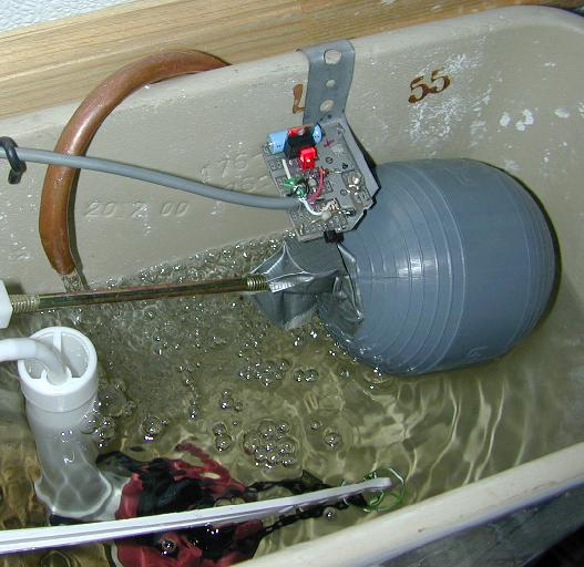

Mạch này thiết kế cho nơi đường cấp nước không đủ áp suất, phải dùng bơm. Đây là bơm tự động vào bồn chứa thôi.Nguyên văn bởi vuthaonguyen Xem bài viếtgửi anh em xem cái mạch này

cái anh PHAN TA buồn cười thật biết thế nói nhỏ với em thôi hiiiiiiNguyên văn bởi phanta Xem bài viếtMạch này thiết kế cho nơi đường cấp nước không đủ áp suất, phải dùng bơm. Đây là bơm tự động vào bồn chứa thôi.
VAN NƯỚC ĐIỆN TỪ mới anh chưa tìm thấy, nhưng có thể mua van cũ ở cửa hàng sửa chữa máy giặt khoảng 70-80k. Có thể mua đồ cháy về cuốn lại.
PT.
em đưa ra để chào hàng cho nó có khí thế
có phải cái đái tự dội đâu
hay còn gọi là
DỐI TỰ ĐẠI
