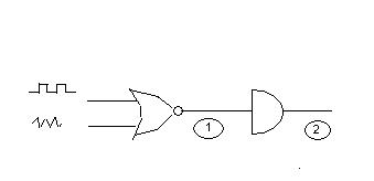

cách vẽ dạng sóng
phương pháp vẽ bạn ơi, bạn hướng dẫn giùm mình vớiNguyên văn bởi qmk Xem bài viếtHỏi về phần mềm vẽ hay phương pháp vẽ ?
cụ thể với mạch như thế này nè bạn:
Dạng sóng ở vị trí 1 và 2 như thế nào ạ, fc (xung vuông), fo (hình sin)Last edited by mourinho2507; 12-04-2012, 18:18.
Sao cái này tôi thấy nó có gì nhầm lẫn ở đây thì phải. Tín hiệu tuyến tính đưa qua mạch số thì sao mà vẽ thành tín hiệu tuyến tính ở ngõ ra.
Về cơ bản thì các phần tử số chỉ hiểu hai mức điện áp. Mức cao là 1, mức thấp là 0.
Nếu tôi đưa 1 tín hiệu dù là sin nhưng có biên độ nằm hoàn toàn trên nửa + và cao hơn điện áp mức thấp thì nó luôn là mức 1.

Mạch số tạm coi lý tưởng thì nó sẽ xác định bởi Vin low và Vin high. <Vil thì coi là mức 0 và >Vih thì coi là mức 1. Từ tín hiệu Analog bất kỳ kẻ 1 đường Vil và 1 Vih sau đó sẽ vuông hóa nó = cách tín hiệu nào ở trên Vih là 1 và dưới Vil là low.Nguyên văn bởi mourinho2507 Xem bài viếtphương pháp vẽ bạn ơi, bạn hướng dẫn giùm mình với
[ATTACH=CONFIG]42799[/ATTACH]
Còn ở giữa giữa thì sao
tự tìm câu trả lời nhé.
Sau đó bạn có 2 tín hiệu số rồi cứ thế vẽ biểu đồ theo logic thôi.Vẫn biết mỗi lần xa là một lần về lại...
có 2 tín hiệu số rồi mình vẽ riêng từng cái trên 1 biểu đồ hay là có sự pha trộn giữa 2 dạng sóng này ạ, mình chưa hiểu lắmNguyên văn bởi qmk Xem bài viếtMạch số tạm coi lý tưởng thì nó sẽ xác định bởi Vin low và Vin high. <Vil thì coi là mức 0 và >Vih thì coi là mức 1. Từ tín hiệu Analog bất kỳ kẻ 1 đường Vil và 1 Vih sau đó sẽ vuông hóa nó = cách tín hiệu nào ở trên Vih là 1 và dưới Vil là low.
Với lại các cổng cửa ảnh hưởng thế nào bạn ơi. Mình có áp dụng bảng sự thật từng cổng cửa không?
Bài toán của bạn không cụ thể khiến việc diễn giải nó sẽ nảy sinh nhiều trường hợp.
Bạn phải hiểu rằng 2 tín hiệu đưa vào mạch coi nó là 0 hay 1, hoặc nó là nữa 0, nửa 1.
Khi nó là hoàn toàn 0 hoặc 1 thì coi như mạch số bình thường.
Khi nó là 1 nửa chu kỳ xung trên là 1, nửa chu kỳ xung dưới là 0, khi đó phải xét đến tần số của xung.
Với xung sin phải có được hàm cụ thể để tính ra mức điện áp. từ đó vẽ nó thành xung vuông và lại suy luận tiếp.

Đề ông Thầy cho bạn ơi , đề như vậy đó nhưng chỉ thêm điều kiện là fc >> fo. HếtNguyên văn bởi quynhnb Xem bài viếtBài toán của bạn không cụ thể khiến việc diễn giải nó sẽ nảy sinh nhiều trường hợp.
nói chung cái này ở đâu ra mà quái gở vậy ?
Vậy thì cho nguyên cái để lên để mọi người giúp. Hoặc dựa theo những gì mọi người đã phân tích rồi làm. Tôi bỏ học lâu rồi nhưng chưa thấy cái đề nào kiểu này.Nhà phân phối, đại lý bán biến tần,PLC,HMI,AC Servo... Delta
