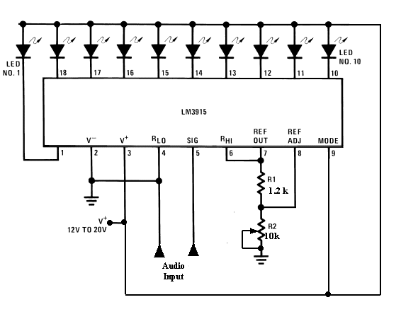

cần giúp vê mạch nháy theo nhạc dùng LM3915
Mạch trên có lọc Treble , bass ko vậy? theo như trong bài thì 12v to 20v vậy có dung usb 5v ko bácNguyên văn bởi mrkuminh26 Xem bài viếtCái này chuẩn nè các bạn. Mình đã làm và ok. Nhưng mình mắc thêm con tụ 2u2 vào dây ngang giữa 3 và 4. Bỏ cái biến trở đi cũng được (ko có thì đèn sáng nhất, có vào tăng R lên thì đèn tối hơn). Nguồn 5V từ USB. À tiện cho mình hỏi cách chuyển 2 chế độ bar/dot với..@@
[ATTACH=CONFIG]56523[/ATTACH]
Cứ làm như mình nói, dùng nguồn 5V..kết quả là 1 trong 6 cột trong clip:6x LM3915 Vu meter 60 LED - YouTubeNguyên văn bởi thamlenhu Xem bài viếtMạch trên có lọc Treble , bass ko vậy? theo như trong bài thì 12v to 20v vậy có dung usb 5v ko bác
4thì nối mass 5 nối dây còn lại là sao, có phải 4 & 5 nối vào 2 đầu micro nữa ko zậy?Nguyên văn bởi nhuttan.lhu Xem bài viết
minh đã lắp và chạy, 4 nối mass dây, 5 nối dây còn lại
biến trở và trở?..........?????Nguyên văn bởi juame23 Xem bài viếtpro ơi chân 678 nối những cái gì ý nhỉ?Nỗ lực lớn nhất của tình bạn không phải là chỉ thẳng cho bạn thấy khuyết điểm mà là làm cách nào cho bạn thấy được nó.

LM3915,LM3914 ra Nhật Tảo nhìu chỗ bán lắm...!!!ra tiệm Ngọc cho dễ tìm...Mình có làm thử rùi...Xài nguồn 12V luôn ko cần phải gắng thêm R nhé...
