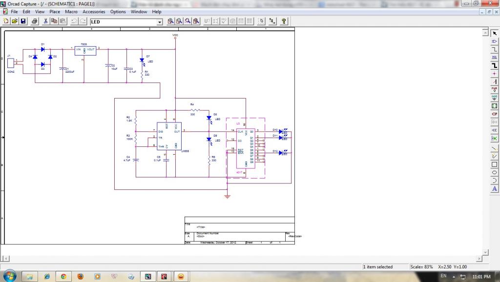

Các bạn xem dùm mình mạch 555 với 4017
Điện trở và tụ tôi đã gợi ý cho bạn ở trên. Xem lại nhé.Nguyên văn bởi theblues93 Xem bài viếtHôm qua làm thử, mình mắc thêm dây từ chân 15 4017 với 1 555 thì mạch có 1 đèn sáng, 4 đèn nhấp nháy, còn 1 đèn kia không sáng
^ Theo bạn thì phải thay R2 và R3 sao, đúng thật là các đèn nhấp nháy đó cũng rất lâu mới nháy
Mạch bạn hình như bị sai. Nhỏ quá tôi không thấy rõ. Tuy nhiên bạn cần lưu ý chân 13,15 của 4017 phải nối GND. Chân 1 của NE555 là GND.Tôi thấy trên mạch của bạn chân 8 của 4017 và chân 1 của NE555 chưa nối vào GND. Các Led ở ngõ ra 4017 chân chung phải có điện trở hạn dòng khoảng 1-2,2k ,không đưa trực tiếp xuống GND được.
