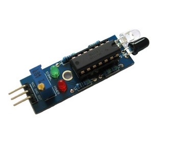

Nguyên văn bởi hungtrinhnam Xem bài viếtTìm thấy cái mạch này trên mạng nhưng tìm không ra mạch nguyên lý. Có bạn nào có mạch nguyên lý thì cho mình xin nhé. Không biết mạch này có phải lập trình cho IC không?

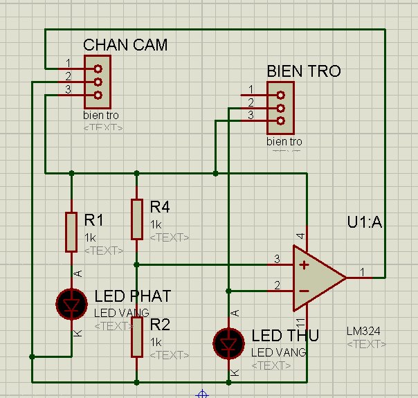

cái này hình như dùng con lm324 mà dùng đẻkiển tra có vật cản mà

Đúng rồi bác ạ. Nhưng em muốn xin mạch nguyên lý của nó.Nguyên văn bởi boynghean Xem bài viếtcái này hình như dùng con lm324 mà dùng đẻkiển tra có vật cản mà
của bạn đây dfsdfs.DSNNguyên văn bởi hungtrinhnam Xem bài viếtĐúng rồi bác ạ. Nhưng em muốn xin mạch nguyên lý của nó.

Máy nhà em không có Protues. Bác xuất ra PDF giúp em được không? không thì chụp ảnh cũng được ạ!Nguyên văn bởi boynghean Xem bài viếtcủa bạn đây dfsdfs.DSN
Của bác boynghean đây bạn:Nguyên văn bởi hungtrinhnam Xem bài viếtMáy nhà em không có Protues. Bác xuất ra PDF giúp em được không? không thì chụp ảnh cũng được ạ!Bùi Thành Hậu

Hình như thiếu một con trở? Thông số các linh kiện có đúng không bác?Nguyên văn bởi thanhhaudt33 Xem bài viếtCủa bác boynghean đây bạn:[ATTACH=CONFIG]58311[/ATTACH]
con trở mà bác nói là biến trở thì phải-dùng điều chỉnh độ nhạyNguyên văn bởi hungtrinhnam Xem bài viếtHình như thiếu một con trở? Thông số các linh kiện có đúng không bác?Bùi Thành Hậu

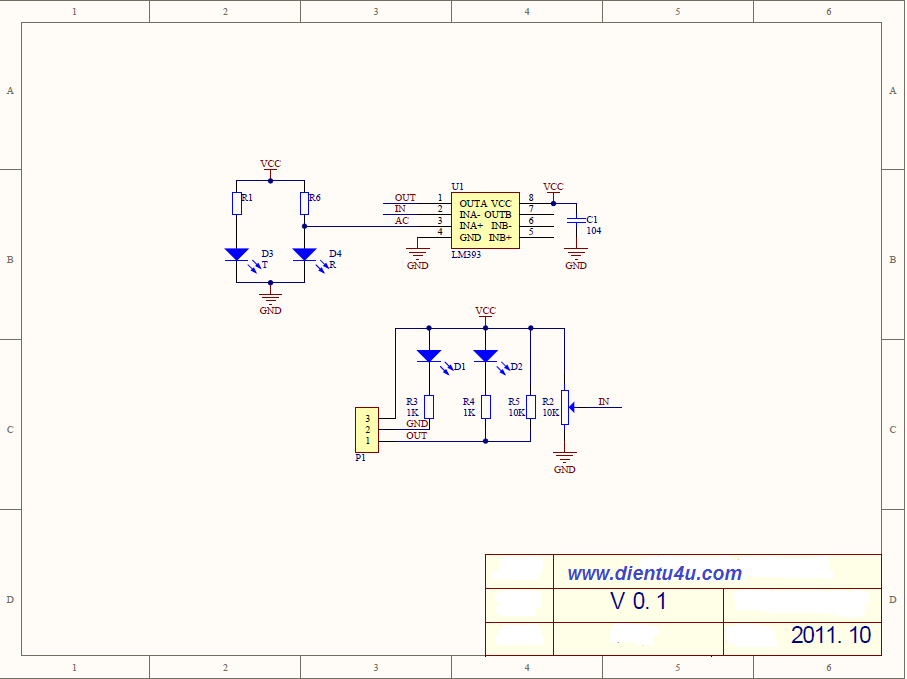

sao ko để dành để kinh doanh đi hả bác!Dù sao cũng cảm ơn tinh thần chia sẻ của bác!^ ^hi hiNguyên văn bởi dientu4u Xem bài viếtMạch này nhìn quen quen, hình như của nhà mình thì phải?
Đây là sơ đồ mạch các bạn tham khảo nha: [ATTACH=CONFIG]58326[/ATTACH]Bùi Thành Hậu
