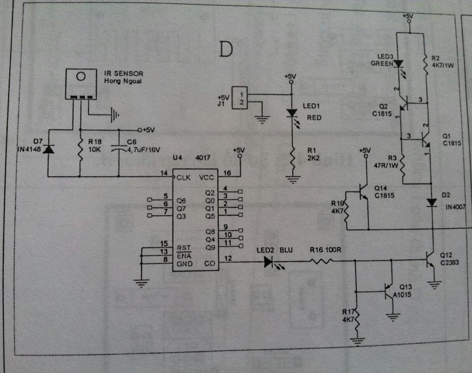

xin giúp đỡ nguyên lý mạch !!! help
câu hỏi khó hiểu.cái này điều khiển băng remot tivi cũng dc.nếu biết vẽ mạch thì vẽ rồi mua linh kiện về lắp.ko biết vẽ thì lắp trên bo test.đk động cơ công suất thấp thì để thế cũng dc.còn nếu động cơ cs cao thì thêm phần kích triac chẳng hạn.mắc đc tại nơi giao nhau của d2 và con tran c1815 đó.nguyên lý hoạt động là.khi có tín hiệu từ rm led thu nhận tín hiệu là 1 chuổi xung liên tiếp.tác động lên chân 14 của 4017 đầu ra là các q3,q2,q4......nhưng vì ko có mạch giải mã nên tín hiệu dc lấy từ chân 12(nt)đầu ra 4017 ở mức 1 làm cho tran c2383 dẩn,nguồn dc lấy từ 5v qua 2 con c1815 dc mắc dalinton qua d2 4007 ra tải.ngâm cứu thấy ko hợp lý chổ nào phản ánh cho mình với.chúc vui
mạch in thì k nói rồi, mình chỉ băn khoăn mỗi nguyên lý thôi, rm bằng điều khiển tivi rồiNguyên văn bởi anh_hung_21 Xem bài viếtcâu hỏi khó hiểu.cái này điều khiển băng remot tivi cũng dc.nếu biết vẽ mạch thì vẽ rồi mua linh kiện về lắp.ko biết vẽ thì lắp trên bo test.đk động cơ công suất thấp thì để thế cũng dc.còn nếu động cơ cs cao thì thêm phần kích triac chẳng hạn.mắc đc tại nơi giao nhau của d2 và con tran c1815 đó.nguyên lý hoạt động là.khi có tín hiệu từ rm led thu nhận tín hiệu là 1 chuổi xung liên tiếp.tác động lên chân 14 của 4017 đầu ra là các q3,q2,q4......nhưng vì ko có mạch giải mã nên tín hiệu dc lấy từ chân 12(nt)đầu ra 4017 ở mức 1 làm cho tran c2383 dẩn,nguồn dc lấy từ 5v qua 2 con c1815 dc mắc dalinton qua d2 4007 ra tải.ngâm cứu thấy ko hợp lý chổ nào phản ánh cho mình với.chúc vui
