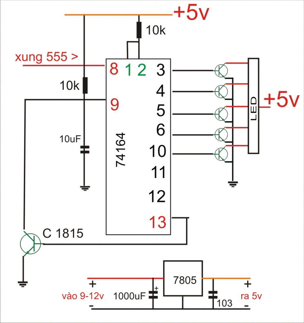

Giúp em mạch đèn LED nháy dùng nguồn 12VDC.

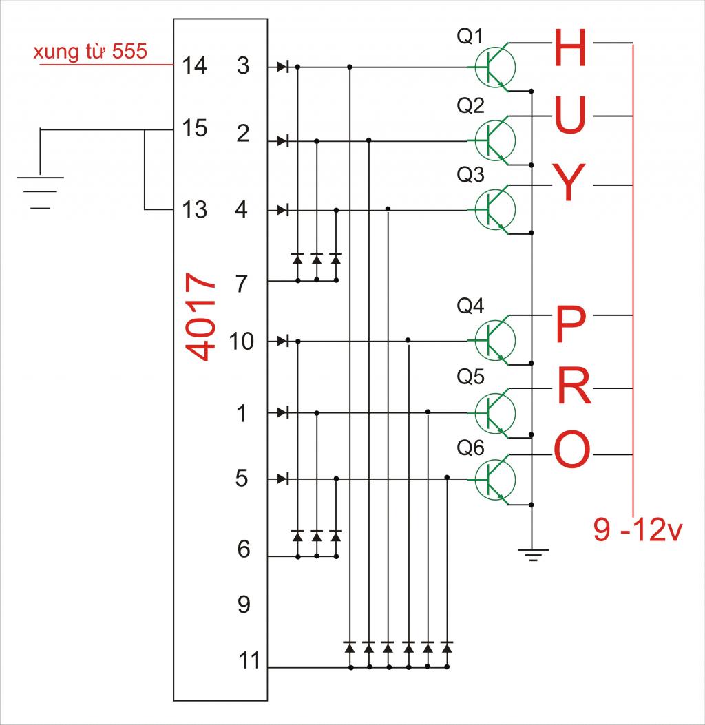

Bạn thử ráp mạch này xem nó chạy đúng có ý bạn ko.Nguyên văn bởi vistage Xem bài viếtanh em ơi cho em hỏi chút nha chữ "HUY PRO" em muốn cho nó chạy từ chữ H->O rui sáng lên chữ HUY tiếp dó là chữ PRO rùi sáng lên HUY PRO duoc ko các bác ??// ai co mạch pos cho em luôn nha cám ơn nhiêu HUHUHUHU......................

Xung 555 thì bạn seach mạch nào cũng được
Khi chạy nó sáng từng chữ (cho mỗi xung, các chữ trước tắt) đến chân 7 thì cả chữ HUY sáng
Tương tự cho chữ PRO,
Chân 9 bỏ ( để tất cả đều tắt)
Chân 11 khiển tất cả chữ HUYPRO sáng
Nhờ các bạn Tuanhonglac, Fireman,... giúp đỡ, Mình đã lắp mạch này rồi, Mặc dầu ý tưởng đã đạt nhưng nhìn cái mạch toàn thấy diode vời diode, vẽ mạch in cũng nhức đầu luôn, ko rành điện tử đành chịu, vẫn vui hơn bỏ tiền mua ( dầu rẻ hơn ráp vì tính luôn mấy cái mạch ráp rồi trong sọt rác
Rất mong tìm được mạch nào chạy như trên nhưng gọn - nhẹ - không...diode

Ui da !! mình ko đọc kỹ, nếu sáng từ H > O thì phải cho 6 cổng đầu chạy bình thường, theo nguyên tắt hình mình đã post , sắp sếp chân lại, out 7 khiển chữ Huy sáng, out 8 khiển chữ PRO , out 9 bỏ cho tắt hết, out 10 khiển tất cả chữ HUY PRO sáng. Nếu cần chớp tiếp thì ghép thêm 4017.Nguyên văn bởi vistage Xem bài viếtchữ "HUY PRO" em muốn cho nó chạy từ chữ H->O rui sáng lên chữ HUY tiếp dó là chữ PRO rùi sáng lên HUY PRO ....

Bạn thử mạch này đi. thời gian nghỉ lâu hay mau do xung nhanh chậm và do bạn reset tại chân nào còn lại của 74164, cần chớp lẹ mà nghỉ lâu thì nối thêm 1 con 74164 nữa.Nguyên văn bởi kaminari_tu Xem bài viếtcác bác ơi giúp E với mạch đèn LED.
Em đang cần làm một mạch đèn nháy 12v để gắn vào xe máy, gồm 5 bóng led, nháy từ led 1 đến led 5.nháy kế tiếp nhau và theo một chu kỳ. khoảng 3 giây thì lại nháy lại.
Led nối dương chung, cấp 5v hay 12v tùy số lượng led nối tiếp ( hay thêm bớt điện trở, miễn sáng là OK) còn IC phải là 5v ( lắp thêm con 7805 để lấy nguồn 5v từ 12v hoặc hạ áp bằng diode Zener + trở + tụ. Nhưng chạy bằng bình xe máy coi bộ ko ổn, IC nó đễ bị sốt lắm, rồi die luôn )
bác lidzabt định chơi kiểu gì thế???làm nhụt chí em nó.có hơn 20 chú diode thì có là bao.bác định chơi đèn gì mà chơi cả 6 con trans,phí quá.ý tui là vứt mấy kon trans đi,anode của led gắn vào ngõ ra của 4017,các catode gắn vào mass.tui làm thực tế rồi,tặng bạn gái,kết quả như ý.còn nữa,chùm diode chân số 11 bác vẽ nhầm rồi,như thế là chỉ sáng mỗi chữ H thôi.(số 3 mà bác vẽ số 2 cơ)
đấy chỉ là ý kiến của dân mới tập tành như tui thôi.có gì chỉ bảo thêm ạk!!!
Ô Chu Choa Trừ ưNguyên văn bởi hellangel022 Xem bài viếtchùm diode chân số 11 bác vẽ nhầm rồi,như thế là chỉ sáng mỗi chữ H thôi.(số 3 mà bác vẽ số 2 cơ)
tối buồn ngủ wá nên copy diode mà wên kéo lại dây (vẽ =Corel mà) . Cám ơn bạn phát hiện.
Việc thêm trans, đổi dòng cho led sáng mạnh hơn thôi, bởi càng về sau xung càng bị chia qua diode cho các led trước, mình cũng bị rồi nên mới có kinh (nghiệm). Với lại nếu cần xài nhiều Led cũng OK. Nếu lắp 4017 chạy y như "đa ta sịt " thì ko cần trans, nối Led mas chung cũng sáng như trăng rằm.
