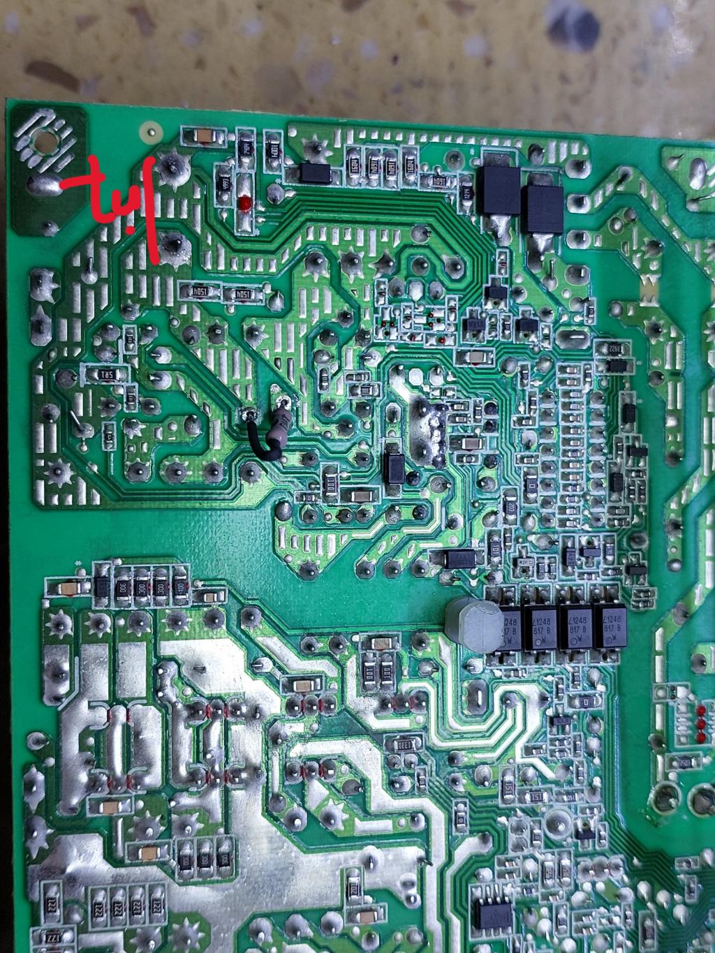

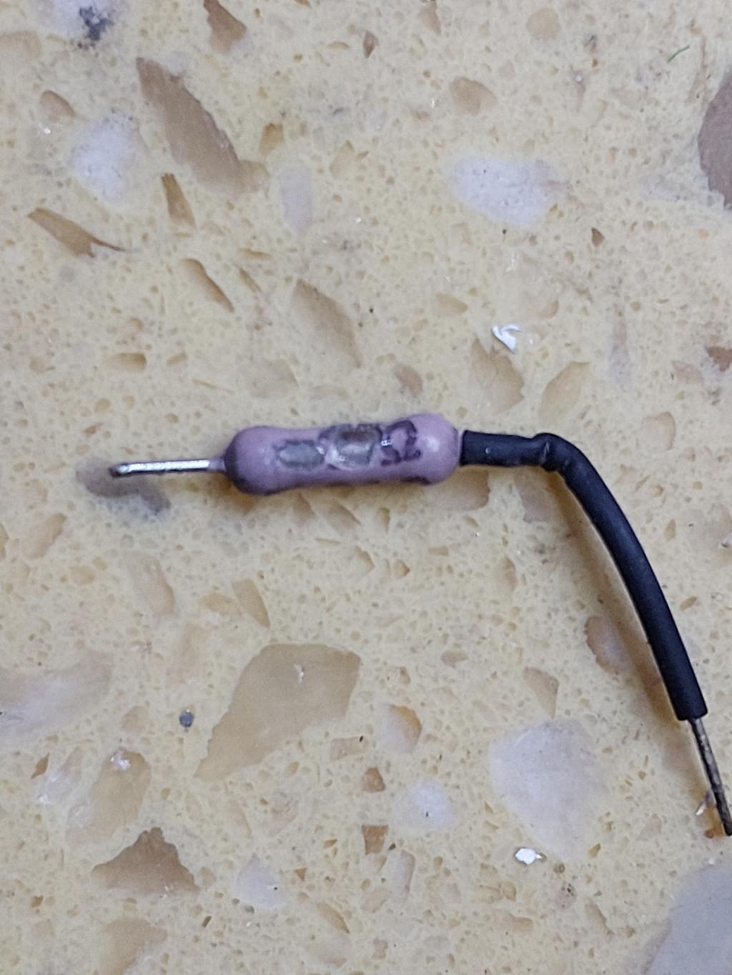

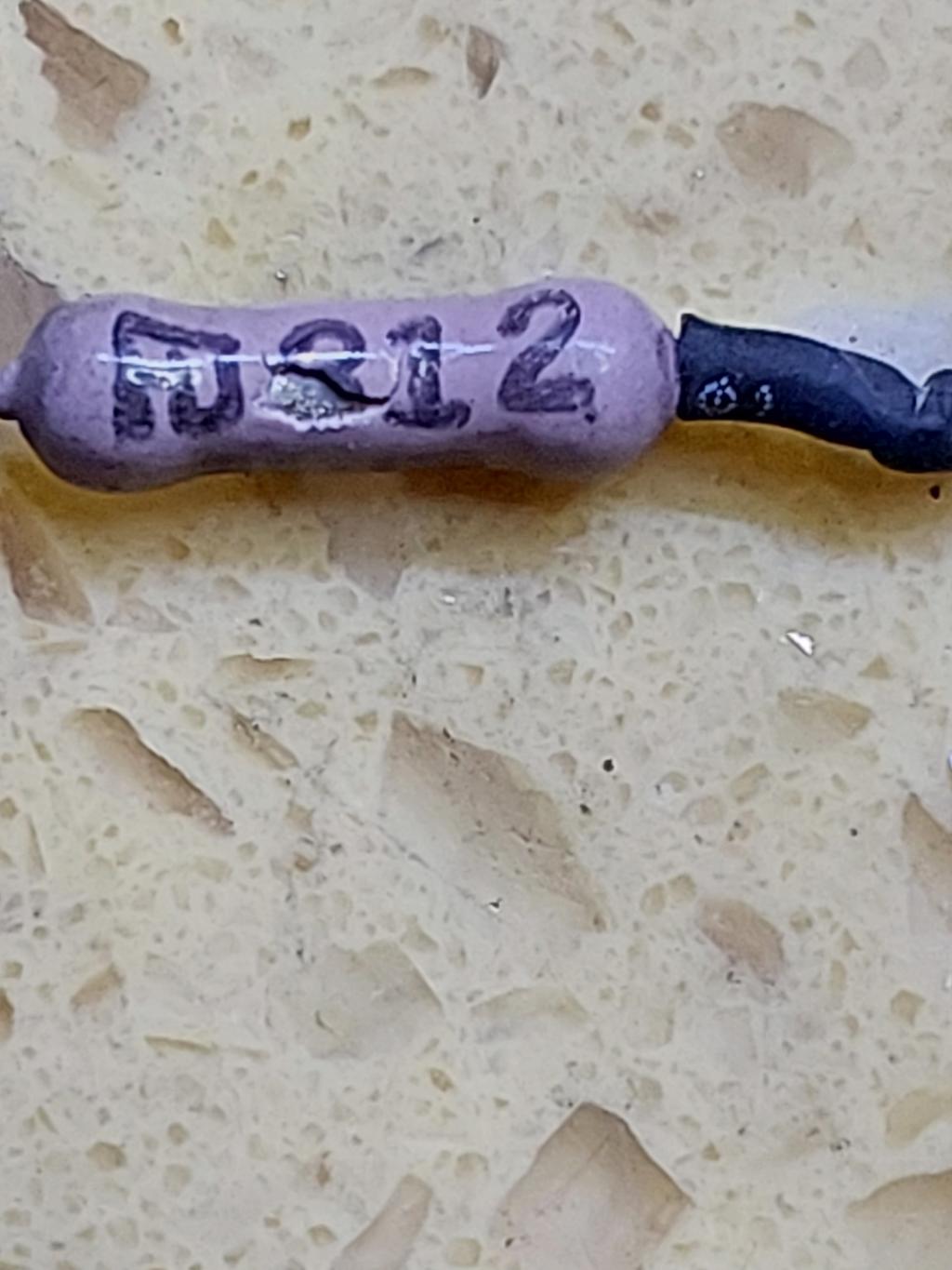

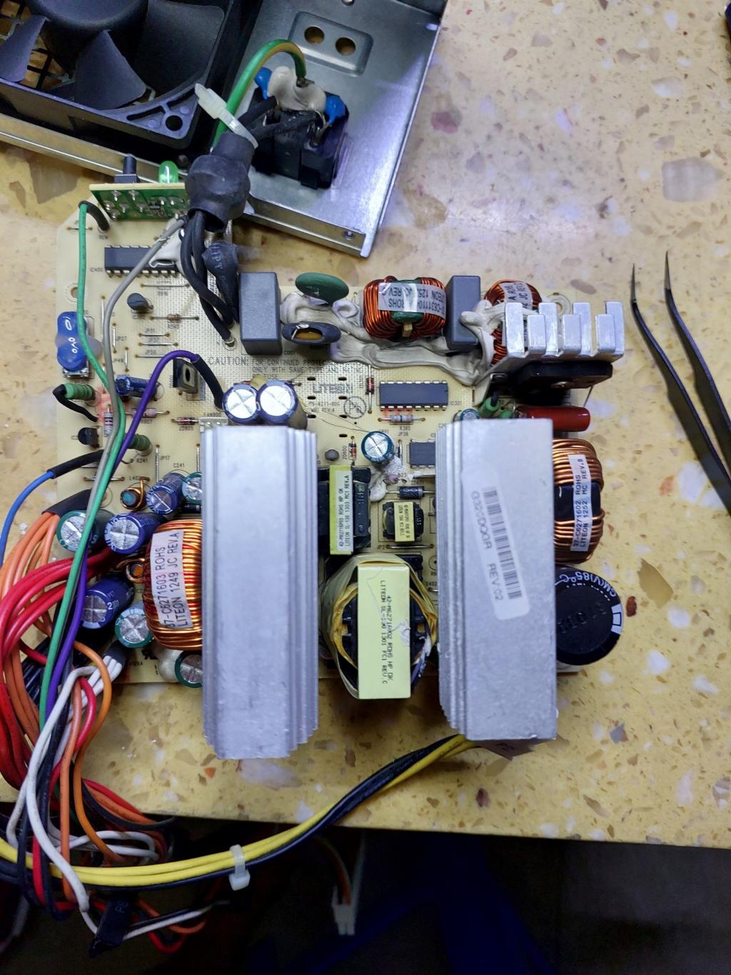

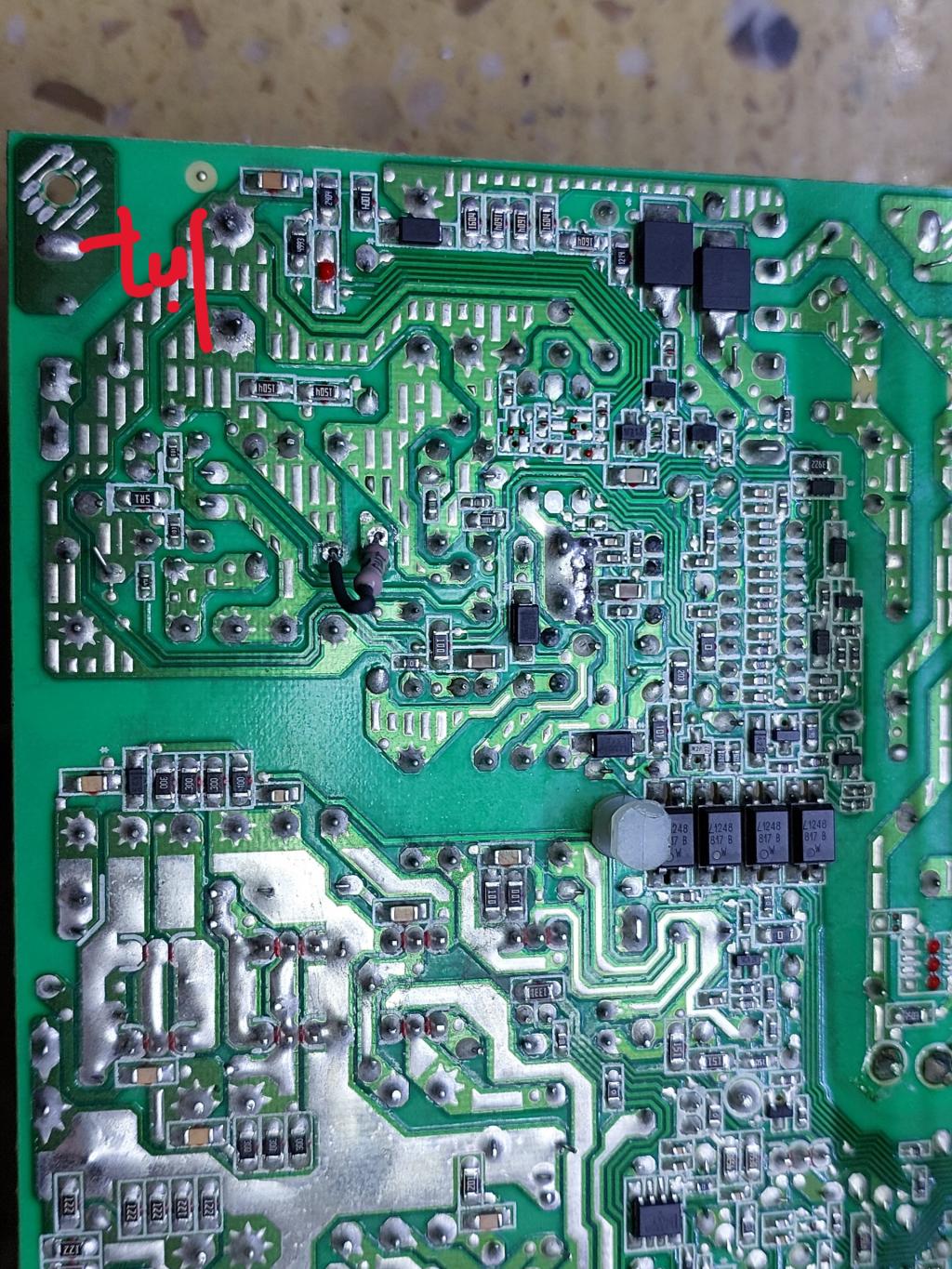

    Xin chào mọi người. tôi có cái nguồn nó bị nổ con trở 1WJ ko biết bao nhiêu Ohm do bị nổ bay chữ.
    tôi sẻ up hình vị trí của nó cho mọi người xem.. ai biết thì xin chỉ giáo xin cảm ơn.

    Một đầu điện trở nối vào cực dương tụ, còn đâu kia thì nối vào đâu vậy bạn?

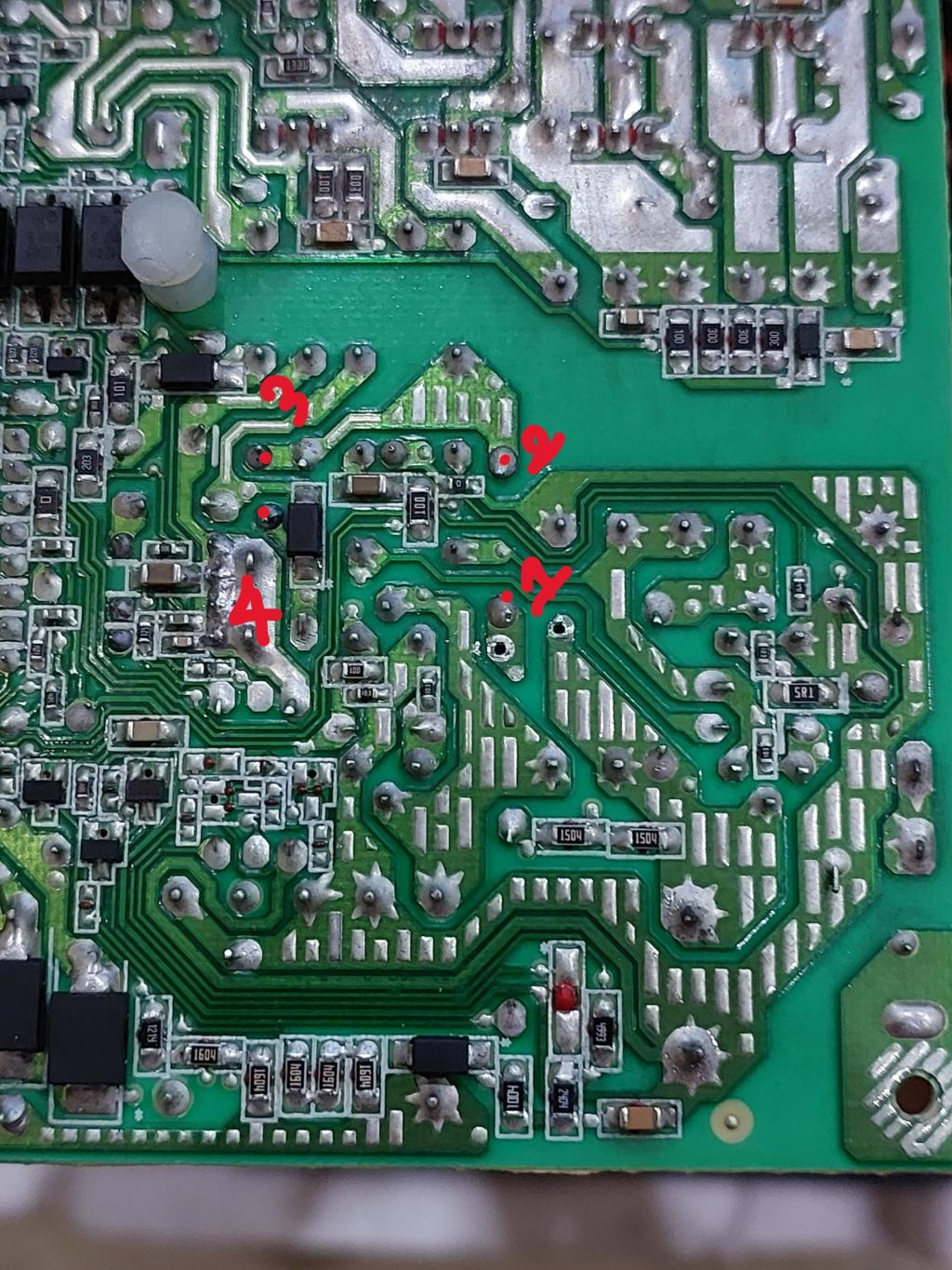

      bạn xem hình chấm đỏ 1.2..3 là nối với nhau số 3 con trở 180k 4 là con ic nguồn
        Đầu còn lại 99.99% nối vào cuộn sơ cấp của biến áp rồi
          Nếu trở nối từ dương nguồn của tụ đến cuộn sơ cấp của biến áp thì nối tắt hoặc 0.22, 0.33... cũng được, nó thay cho cái cầu chì thôi
            ok cảm ơn bạn nhiều.
