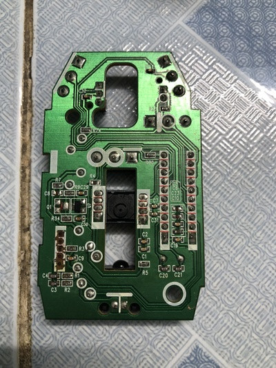

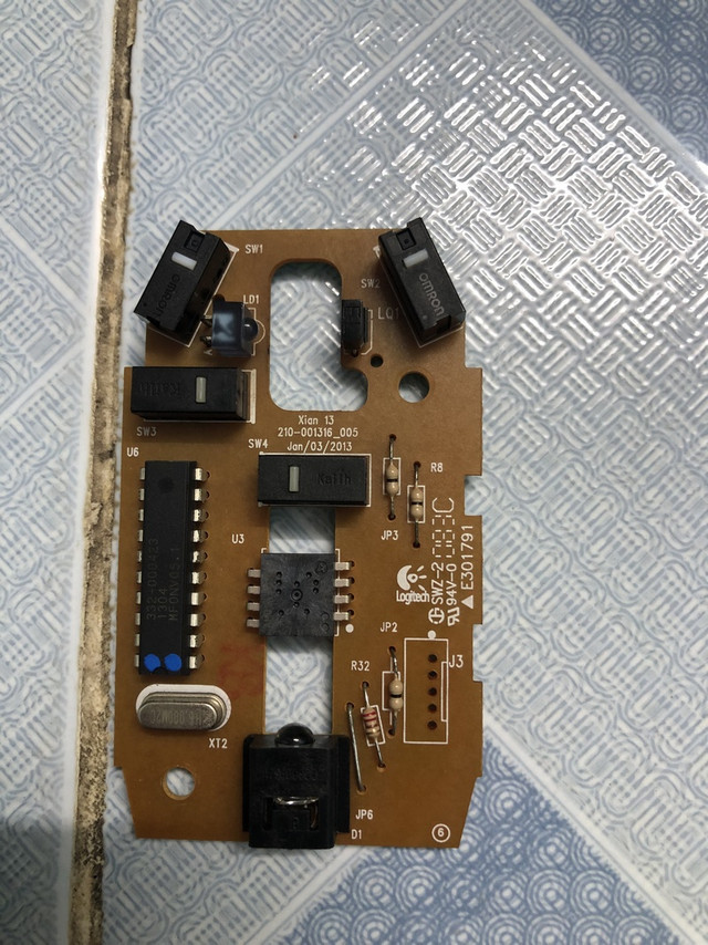

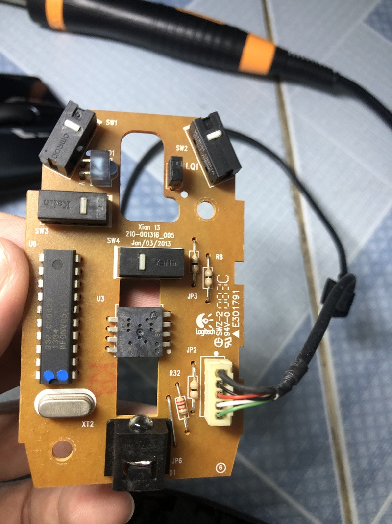

Hiện tại em có con chuột do dùng lâu ngày, lúc em tháo ra vô tình bị bong chân header, xong em hàn lại thì bong luôn chân. Mà mạch thì nhỏ quá, em không biết 2 chân nguồn và tiếp mát đi về đâu, nhìn vô em chịu. Em chỉ biết 2 chân data (xanh-trắng) đi về C4-C3 gì đó; do em không phải người học điện tử, chỉ mò thôi ạ. Mong các anh có thể hướng dẫn em đi lại mạch. Mà mấy tình huống bong chân mạch em cũng không biết phải làm sao cả, lên youtube đa phần cách anh kỹ thuật dùng kính hiển vi (siêu quá rồi), em muốn mò để sửa, nhưng nhìn vô chịu, cũng không biết đo mạch thế nào cả. Chỉ biết nó đi về Cmos con dài dài/。 Em cảm ơn nhiều ạ,

Dạ em cảm ơn, để em thử xem thế nàoNguyên văn bởi iTron Xem bài viếtCách tốt nhất là bạn dùng dao rọc giấy cạo nhẹ lớp sơn trắng để dò lại mạch. Theo mình thấy thì chân nguồn dương (đỏ) nối R3 và nguồn âm (đen) thì bạn hàn vào vị trí mình đánh dấu là được.
Chúc bạn thành công
