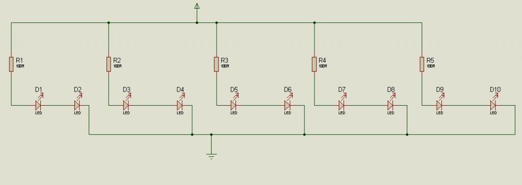

em tính làm 1 dàn đèn 10 bóng nối theo kiểu nối tiếp +nối vào-,nối xong em cho vào nguồn 5v thì nó không cháy ,em kiểm tra lại đường dây thì không có vấn đề gì nhưng sao nó lại không cháy xin giải đáp giùm em
giúp đỡ em về nối led với!!
10 bóng led mắc nối tiếp và cấp nguồn 5v----> không đủ áp làm sao led sángNguyên văn bởi vuthanhphat Xem bài viếtem tính làm 1 dàn đèn 10 bóng nối theo kiểu nối tiếp +nối vào-,nối xong em cho vào nguồn 5v thì nó không cháy ,em kiểm tra lại đường dây thì không có vấn đề gì nhưng sao nó lại không cháy xin giải đáp giùm em
bạn thử mắc như thế này nối tiếp 3 bong led, thì được 3 dây led, có 01 dây 04 bóng, mắc // 03 dây led này
nhưng em mắc led theo hàng dài làm sao nối theo kiểu a được a có cách nào khác không ?Nguyên văn bởi PDEL Xem bài viết10 bóng led mắc nối tiếp và cấp nguồn 5v----> không đủ áp làm sao led sáng
