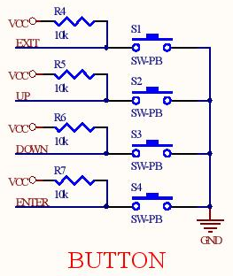

Cho em hỏi tác dụng cảu điện trở trong mạch này với ạ?

theo mình nghĩ thì không bỏ được vì điện trở nối với vcc như vậy các chân đó luôn ở trang thái là mức cao(1) nên khi nhấn các switch thì thay đổi trạng thái từ cao xuống thấp(0) thì vxl mới làm việc , đó là suy nghĩ của mình mong a,e góp ý thêmNguyên văn bởi chipvipclip Xem bài viếtem mới tập làm mạch nên gà quá. Các bác cho em hỏi tác dụng của điện trở trong mạch này, nếu bỏ đi thì có sao không ạ? ( các chân up, down, exit, enter nối với chân vi điều khiển ạ).
[ATTACH=CONFIG]80685[/ATTACH]
Bạn mà bỏ trở đi thì sẽ có nhiều việc làm ngay. Mỗi lần nhấn phím Vcc=5V sẽ đựoc nối thông qua phím nhấn xuống mass, ..... nhiều việc sẽ xảy ra sau đó tùy thuộc vào bạn giữ phím lâu hay không? ........ Nếu bạn đủ can đảm thì hãy làm (coi như điếc không sợ súng!) còn không thì hãy phân tích kĩ càng một chút bạn sẽ biết ngay.Nguyên văn bởi hoanglam1976 Xem bài viếttheo mình nghĩ thì không bỏ được vì điện trở nối với vcc như vậy các chân đó luôn ở trang thái là mức cao(1) nên khi nhấn các switch thì thay đổi trạng thái từ cao xuống thấp(0) thì vxl mới làm việc , đó là suy nghĩ của mình mong a,e góp ý thêmEmail:
Đau đầu vì điện tử
mình cũng nghĩ như bạn , khi nhấn mass thì điện trở thành là tải nên không sao nhưng nếu bỏ ra và nối thẳng xuống là có chuyện hay đấyNguyên văn bởi lowpass Xem bài viếtbạn mà bỏ trở đi thì sẽ có nhiều việc làm ngay. Mỗi lần nhấn phím vcc=5v sẽ đựoc nối thông qua phím nhấn xuống mass, ..... Nhiều việc sẽ xảy ra sau đó tùy thuộc vào bạn giữ phím lâu hay không? ........ Nếu bạn đủ can đảm thì hãy làm (coi như điếc không sợ súng!) còn không thì hãy phân tích kĩ càng một chút bạn sẽ biết ngay.
Chuẩn bị làm đồ án tốt nghiệp mà như thế này thì sao mà bảo vệ đồ an hả bạn.Nguyên văn bởi chipvipclip Xem bài viếtEm mới tập làm mạch nên gà quá. Các bác cho em hỏi tác dụng của điện trở trong mạch này, nếu bỏ đi thì có sao không ạ? ( các chân up, down, exit, enter nối với chân vi điều khiển ạ).
Ps: Các bác giải thích kĩ càng hộ em với được không ạ. Em đang làm đồ án tốt nghiệp nên cần hiểu cặn kẽ.
- Mấy con trở đó gọi là điện trở kéo, có thể kéo lên hoặc kéo xuống thường dùng trong mạch số và vdk. Khi giao tiếp I/O với nút bấm thường là ngỏ analog.
- Trong mạch của bạn nếu không có trở kéo thì khi nhấn nút các chân nối với VDK sẻ ở mức 0 là 0V, khi thả ra thì nó ở trạng thái trôi lơ lửng. Khi có điện trở kéo thì thả nút nhấn nó ở trạng thái 1.
- Việc bỏ điện trở kéo hay không là tùy thuộc vào dòng vdk có cấu tạo các PORT có điện trở kéo bên trong hay không ( do cực góp hở ). Ví dụ điển hình là dòng vdk 8051 thì các port 1,2,3 bên trong đẳ có điện trở kéo lên thì khi kết nội ngoại vi không cần trở kéo củng ok nhưng PORT 0 của 8051 bên trong lại không có trở kéo nên khi giao tiếp ngoại vi với nút nhấn phải có trở kéo như hình của bạn.★♀♥♂Oº°(¯`◦_ _◦´¯)°ºO♂♥♀ღ ★
