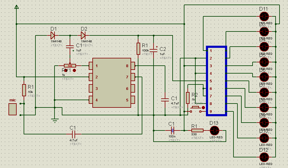

ae vàođúp t cái mạch led nháy theo nhạc dùng lm3915 bằng mic
độ khuếch đại của mạch nhỏ quá, tăng nó lên, mic nó sẽ nhạyNguyên văn bởi vipprols Xem bài viếtcó phải cái mic bị hỏng không các bác vì em gõ vào cái mích thì tự nhiên thấy nháy bình thườn theo tiếng nhạc, dc 1 lúc thì lại tịt
tăng lên kiểu gì, b chỉ dúp mình được không. mà nguồn vào 5v vs nguồn 9v có liên quan đến độ nhạy của míc không. mà không hiêu sao chập chờn lúc nhạy lúc tịtNguyên văn bởi kimman3 Xem bài viếtđộ khuếch đại của mạch nhỏ quá, tăng nó lên, mic nó sẽ nhạyLast edited by vipprols; 19-01-2014, 19:07.
