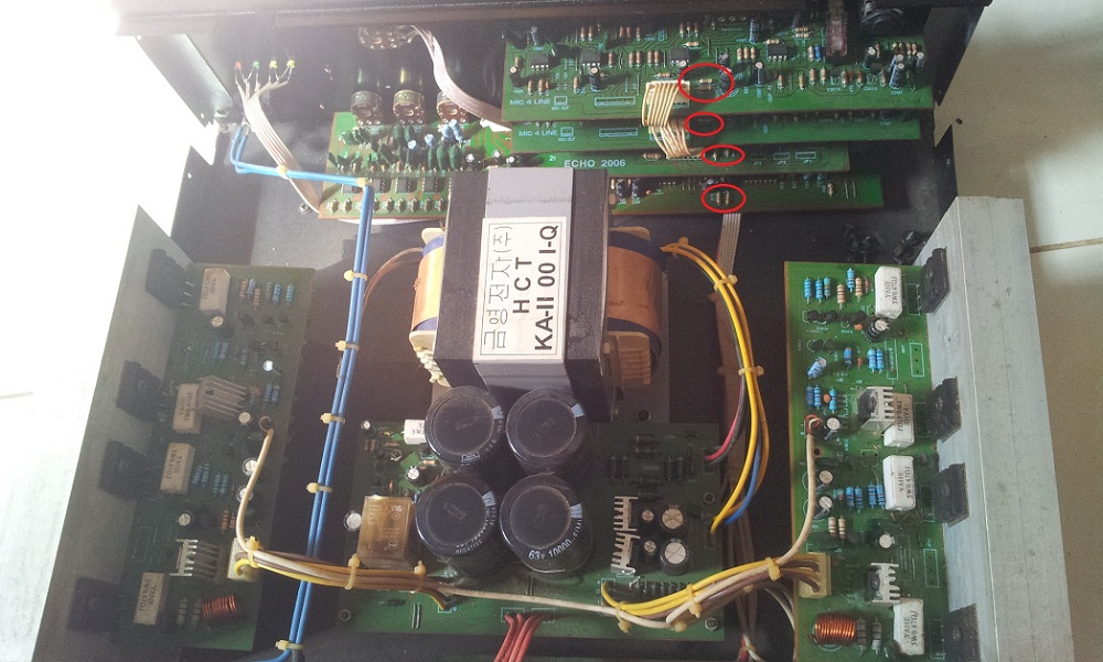

Em có chiếc amply 8 sò cùi bắp,mở ra thấy 2 con điện trở song song 100k ở gần cặp tụ 25V-100mf ở bo Míc bị nóng và cháy đen,Bo Míc thứ 2 cũng thế,xuống bo Echo cũng bị cháy,sang bo Master cũng thấy cháy 2 con gần nhau.em đã thay hết đúng thông số bật công tắc nguồn sờ vào thấy nóng ran cả mấy con đấy,nếu để lâu cũng bị cháy.tìm mãi mà ko bắt dc bệnh.lên đây nhờ các anh chị chỉ giáo,chia sẻ giúp em với.vốn thích vọc vạch tại nhà 20131005_083006.jpg20131005_083006.jpg
Amply 8 sò cần giúp đỡ ( cháy điện trở)
điện trở đó là 100ohm nha a, nếu nguồn +- 12v Ok hết thì 1 trong các board có linh kiện chạm rồi, a cô lập từng bo ra thử ..Nguyên văn bởi ledinhthodt Xem bài viếtEm có chiếc amply 8 sò cùi bắp,mở ra thấy 2 con điện trở song song 100k ở gần cặp tụ 25V-100mf ở bo Míc bị nóng và cháy đen,Bo Míc thứ 2 cũng thế,xuống bo Echo cũng bị cháy,sang bo Master cũng thấy cháy 2 con gần nhau.em đã thay hết đúng thông số bật công tắc nguồn sờ vào thấy nóng ran cả mấy con đấy,nếu để lâu cũng bị cháy.tìm mãi mà ko bắt dc bệnh.lên đây nhờ các anh chị chỉ giáo,chia sẻ giúp em với.vốn thích vọc vạch tại nhà 20131005_083006.jpg20131005_083006.jpg

có thể do đường nguồn +-12vcủa máy bác đó bị sự cố rồi , vì cháy toàn bộ các trở nguồn của tất cả các bo mà bác , đâu phải 1 bo bị đâu .Nguyên văn bởi liem_spkt Xem bài viếtđiện trở đó là 100ohm nha a, nếu nguồn +- 12v Ok hết thì 1 trong các board có linh kiện chạm rồi, a cô lập từng bo ra thử ..
đúng là kiểm tra thiên về điện áp +-12v, nhưng a kia nói nó cháy hết các trở nguồn nên e chỉ kếu làm thật kỹ nguồn, còn test từng bo mang tính cẩn thận thôi a , trước đây e cũng làm 1 cái amply nguồn 12+ tăng quá cao dẫn đến IC 4558 trên mỗi bo đều chết 1,2 con(chắc Ic dỏm) nên các trở cũng cháy ....Nguyên văn bởi Quocthaibmt Xem bài viếtcó thể do đường nguồn +-12vcủa máy bác đó bị sự cố rồi , vì cháy toàn bộ các trở nguồn của tất cả các bo mà bác , đâu phải 1 bo bị đâu .

thì trở đường nguồn cháy như vậy thì có thể nói là tất cả IC 4558 trên các bo đó cũng bị hư cả rồi , nhưng phải tìm ra nguyên nhân gây cháy như vậy , chứ không thì thay IC vào rồi cũng tiêu .Nguyên văn bởi liem_spkt Xem bài viếtđúng là kiểm tra thiên về điện áp +-12v, nhưng a kia nói nó cháy hết các trở nguồn nên e chỉ kếu làm thật kỹ nguồn, còn test từng bo mang tính cẩn thận thôi a , trước đây e cũng làm 1 cái amply nguồn 12+ tăng quá cao dẫn đến IC 4558 trên mỗi bo đều chết 1,2 con(chắc Ic dỏm) nên các trở cũng cháy ....
Bạn thấy R ấy nóng thì dò mạch xem áp qua con R ấy cấp cho linh kiện bán dẫn nào ...thì thủ phạm là thằng ấy đấy...Hình như bạn không phải là thợ thì phải.? ...Mà bệnh này là tui thấy LẠ quá .. các bo đều bị bệnh giống nhau là chuyện thường gặp ...nhưng tất cả bị cùng 1 lúc thì quả là hiếm...
