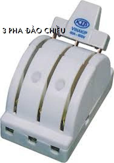

Các bác phân biệt hộ em cái cầu dao 4 cực 2 ngả, 3 cực 2 ngả với, e chẳng hiểu mấy về vấn đề này. Mắt mình nhìn thì làm sao phân biệt ợc hả các bác. Em lớ ngớ về điện lắm nên mong tận tình giúp đỡ.
Các loại cầu dao
Cái nào bạn nhỉNguyên văn bởi Hoaxinhdep Xem bài viếtCác bác phân biệt hộ em cái cầu dao 4 cực 2 ngả, 3 cực 2 ngả với, e chẳng hiểu mấy về vấn đề này. Mắt mình nhìn thì làm sao phân biệt ợc hả các bác. Em lớ ngớ về điện lắm nên mong tận tình giúp đỡ.
vậy cho dễ nhe! cầm cái cầu giao với cái đồng hồ VOM ,đặt thang x100. đặt cầu fgiao xuống đất ,đưa cần cầu giao lên hướng 12h. tiếp gạt cầu giao sang 1 phía và đo các chân với cần cầu giao. xong gạt cần giao qua phía còn lại và đo . như thế sẽ xác định được điều bạn cần biết! chúc vui!Nguyên văn bởi Hoaxinhdep Xem bài viếtCác bác phân biệt hộ em cái cầu dao 4 cực 2 ngả, 3 cực 2 ngả với, e chẳng hiểu mấy về vấn đề này. Mắt mình nhìn thì làm sao phân biệt ợc hả các bác. Em lớ ngớ về điện lắm nên mong tận tình giúp đỡ.

giống van điều hướng của truyền động khí nén wá .làm gì có cầu dao "3 cực 2 ngả " nhỉNguyên văn bởi Hoaxinhdep Xem bài viếtCác bác phân biệt hộ em cái cầu dao 4 cực 2 ngả, 3 cực 2 ngả với, e chẳng hiểu mấy về vấn đề này. Mắt mình nhìn thì làm sao phân biệt ợc hả các bác. Em lớ ngớ về điện lắm nên mong tận tình giúp đỡ.
Cũng có thể dùng cầu dao này để chuyển pha khi bị cúp diện VD; ngõ giữa cầu dao nối vào điện nhà dang dùng ngõ trên nói vào diên lưới nhà nước ngõ dưới cho máy nổ hay inverter kích diện khi dóng ngõ trên thỳ dang sử dụng diên nha nước ngõ dứơ thỳ máy nổ kich diện
đó là các loại cầu dao đảo 3pha/4dây 2 vị trí, và cầu dao đảo 3 pha thông thường 3dây 2vị trí đó bạn .Nguyên văn bởi lhphuong Xem bài viếtgiống van điều hướng của truyền động khí nén wá .làm gì có cầu dao "3 cực 2 ngả " nhỉ
Tùy theo cách gọi quen của mỗi người , mỗi vùng có khác nhau , 4 cực là 4 dây , 3 nóng một nguội trong hệ thống 3 pha , còn 2 ngả hoặc 3 ngả là 2 hoặc 3 vị trí mà dao đóng vào , 2 vị trí là chỉ có một bên này , hoặc bên kia , không có ngắt , còn 3 vị trí là có vị trí ngắt ở giữa .Nguyên văn bởi Hoaxinhdep Xem bài viếtVậy có phải 4 cực là 4 dây không ạ, và 2 ngả là 2 vị trí của cầu dao không? Cảm ơn mọi người đã nhiệt tình giúp đỡ.
