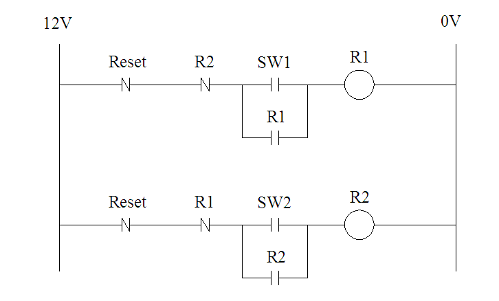

      Cám ơn congtri1991 đã quan tâm , cụ thể là vậy nè , mình muốn làm 1 cái mạch điện để đua xe đó mà, 2 lane sẽ có 2 bóng đèn , khi xe nào về trước đá công tắc đèn sáng lên , mình muốn tìm hiểu cái mạch sao cho khi đèn của xe bên này sáng rồi , thì xe bên kia có đá công tắc thì đèn cũng ko sáng và ngược lại . nếu có công tắc để reset lại luôn thì càng tốt . Cám ơn mọi người rất nhiều

        Nguyên văn bởi benz Xem bài viết
        Xin chào mọi người mình là lính mới mong các bác giúp đỡ. Mình cần làm một mạch điện như sau gồm 2 đèn và 2 công tắc , nếu bật công tắc của đèn này thì có bật công tắc của đèn kia thì đèn kia vẫn ko sáng và ngược lại . cám ơn các bác nhiều
        đấy cậu bé à! SW1, SW2 là 2 công tắc điều khiển, Reset là nút Reset, các rơ le R1, R2 điều khiển 2 bóng đèn theo yêu cầu. Chú ý các tiếp diểm thường đóng và thường mở của các rơ le.
        Em có thể chạy ra tiệm đồ điện mua loại rơ le trắng rất thông dụng, chú ý điện áp sử dụng (12V DC, 24 VDC, 12 V AC,...) chừng 4-5 nghìn một con. Tổng cộng là: 3 công tắc, 2 rơ le, 2 bóng đèn và một vài mét dây diện là tha hồ nghịch rồi
        P/s: quên, em cần kiếm một nguồn 12V nào đó nữa chứ nhỉ

        • #64
          mạch bạn yêu cầu nghe giống mấy cái mạch báo chuông trong mấy trò chơi đố vui để học mà mấy trường trung học tổ chức nhỉ????? đội nào bấm chuông trước thì các đội còn lại có bấm cũng không kêu, cái mạch đó hồi trước có nhưng giờ để đâu quên toi rồi, để mai tìm vẽ lại cho, giờ đang ở net mà

                            Nguyên văn bởi bonseho Xem bài viết
                            Cảm ơn đại ca rất nhiều , nhưng giải thích dùm e luôn nguyên lý hoạt động và mấy kí hiệu R1, R2,SW1, SW2 là gì ? hichic e là dân nghiệp dư, tại mê quá nên mới làm liều
