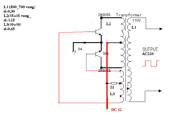

người ta hỏi mạch inverter 12>220 ac ông đưa mạch chích cá công thức quấn BA như thế output khoảng 500vNguyên văn bởi bboyminh Xem bài viếtnếu bạn quấn biến áp tốt thì bạn làm theo mạch này nhé(mình chỉ dùng 2con D718 thay cho con 2N3055 mà đã chạy được 50W rồi đấy):
mà cái mạch này sao mà chạy lâu dc
thay được anh ạ!mạch này là mạch đơn giản,nếu anh muốn làm pro hơn thì anh có thể liên hệ với em để làm cái inverter sine đa bậc! cái mạch thứ 2 nếu theo công thức ra áp cao nhưng em đã làm thử và chạy được!em không có đồng hồ đo nên không rõ(lúc ấy em mới nghịch điện nên cứ làm theo thôi)Nguyên văn bởi hungtrinh36 Xem bài viếtBác cho em hỏi em thay 2 con tranzito trên bằng 2 con D1047 đc koTrái đất luôn tròn vì vậy bạn chẳng thể nào nhìn thấy phía cuối con đường đi...
Keep moving forward...
cái mạch 2 bạn copy nguyên cái máy trích cá ! công thức quấn BA như vậy sao ra 220v > 500v là ít!Nguyên văn bởi bboyminh Xem bài viếtthay được anh ạ!mạch này là mạch đơn giản,nếu anh muốn làm pro hơn thì anh có thể liên hệ với em để làm cái inverter sine đa bậc! cái mạch thứ 2 nếu theo công thức ra áp cao nhưng em đã làm thử và chạy được!em không có đồng hồ đo nên không rõ(lúc ấy em mới nghịch điện nên cứ làm theo thôi)
Nếu theo mạch này thì con R điên trỏ mình cần la bao nhiu vậy ? ai biet giúp mình với.Nguyên văn bởi bboyminh Xem bài viếtnếu bạn quấn biến áp tốt thì bạn làm theo mạch này nhé(mình chỉ dùng 2con D718 thay cho con 2N3055 mà đã chạy được 50W rồi đấy):
mạch này http://www.dientuvietnam.net/forums/...-ckt8_1-1-.gifNguyên văn bởi bboyminh Xem bài viếtnếu bạn quấn biến áp tốt thì bạn làm theo mạch này nhé(mình chỉ dùng 2con D718 thay cho con 2N3055 mà đã chạy được 50W rồi đấy):
có đúng là ra 50w với 1 đôi D718 không ạ
