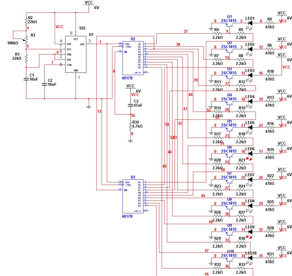

Vandat làm 2 LED chạy trên nền 10 LED như hình vẽ dứoi đây đi .
Bứoc đầu làm mạch đơn giản như vầy để hiểu nguyên lý và ít tốn kém .
Tốc độ chạy của LED tăng giảm được
(Tui sẽ gởi mạch sau ,có cần hướng dẫn chi tiết hông )
Nguyen lý của mạch như sau :
- 2 con 4017 cùng điều khiển 10 LED
- 1 con 4017 chậm 2 xung do bị reset bởi xung lấy từ chân số 3 (lên 1 sau 3 xung ) của con 4017 kia .
Mạch này khó quá
Cho mạch khác dùng khoảng 4 đến 5 đèn thôi, mà không dùng IC được không?
Nếu không có mạch này thì có thể cho biết mấy linh kiện để làm mạch mà nguyenmau post lên và $$ luôn.

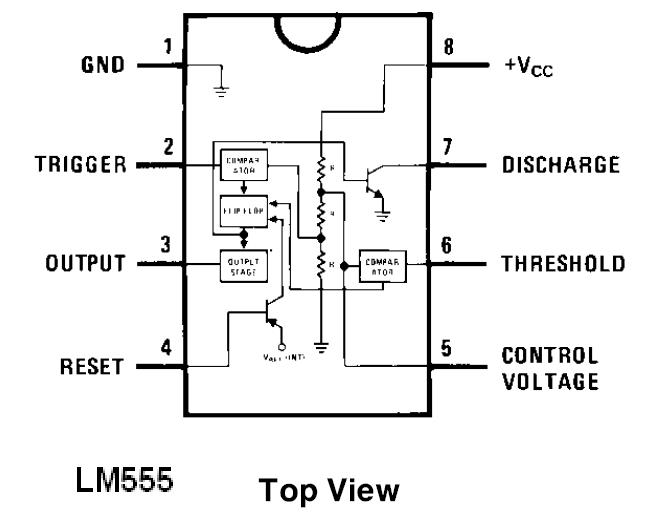

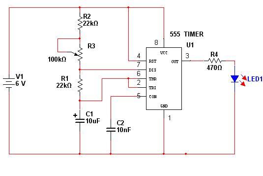

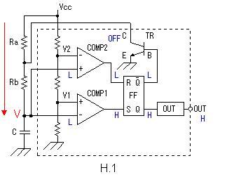

Đây là mạch đèn LED nhấp nháy dùng LM555 , có thể chỉnh được tần số nháy .
Vandat chuẩn bị các linh kiện sau đây :
-1 digital testboard (miếng mạch in làm sẵn có khoan rất nhiều lỗ)
-1 đế cắm IC 8 chân (hai hàng chân ,mỗi hàng 4 chân )
-1 IC LM555 (nên mua >1 )
-1 trimpot 100K , loại biến trở chỉnh
-điện trở , tụ diện ...
Khi ráp mạch ,chú ý kỷ
-nguồn VCC có đúng +,- không
-ngỏ ra IC (chân 3) có bị nối tắt không(nối thẳng với +,- của nguồn điện)
hai nguyên nhân nầy thường làm chết IC.
-cắm IC vào ,
-bật điện .

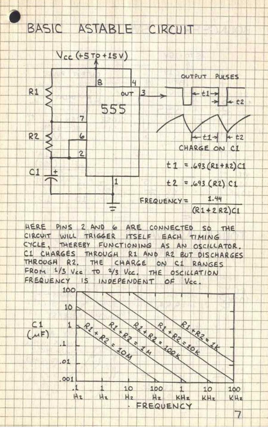

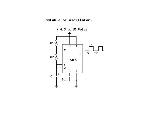

Chu kỳ của mạch dao động là :
T=1,44/((R1+2*R2)*C)
digital testboard khoãng <20K
các l/k khác khoãng 10K

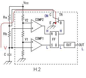

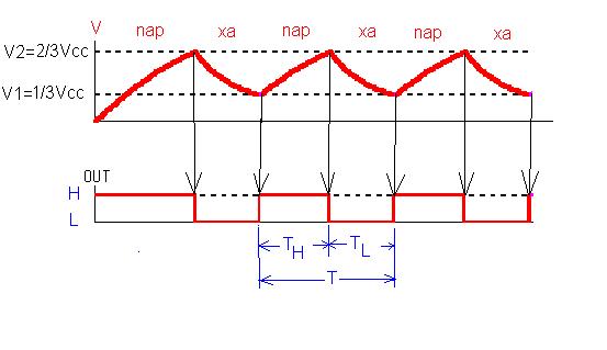

Đính chính :
Ở chổ #6 :
Chu kỳ của mạch dao động :
T=1,44/((R1+2*R2)*C) là sai .
