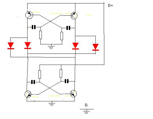

bạn có thể cho trị số linh kiện được kôNguyên văn bởi lẩm cẩm Xem bài viếtmạch của lẩm cẩm chạy được 4 đèn, làm rất nhều lần rồi,nguồn 3v điện trở 103 tụ hóa trên phải gấp đôi tụ hóa dưới
mạch này dễ lắp lắm nguồn từ 3 đến 6,789v tùy nguồn cao thì nháy nhanh hơn,tụ hóa trị số càng cao thì nháy càng chậm ,điện trở bao nhiêu cũng được R lớn bóng kém sáng Rnhỏ quá huặc linh kiện không đồng bộ .>lệch pha nháy không bão hòa nháy "hình sin"Nguyên văn bởi sailokiss Xem bài viếtbạn có thể cho trị số linh kiện được kô
y' minh` hỏi là mấy con transito kìa. mình mới vào nghề nên ko biết nhiều cho lắm.Nguyên văn bởi lẩm cẩm Xem bài viếtmạch này dễ lắp lắm nguồn từ 3 đến 6,789v tùy nguồn cao thì nháy nhanh hơn,tụ hóa trị số càng cao thì nháy càng chậm ,điện trở bao nhiêu cũng được R lớn bóng kém sáng Rnhỏ quá huặc linh kiện không đồng bộ .>lệch pha nháy không bão hòa nháy "hình sin"
Mình nghĩ sử dụng C1815 cho NPN và A1015 cho PNP là ok.Nguyên văn bởi sailokiss Xem bài viếty' minh` hỏi là mấy con transito kìa. mình mới vào nghề nên ko biết nhiều cho lắm.
