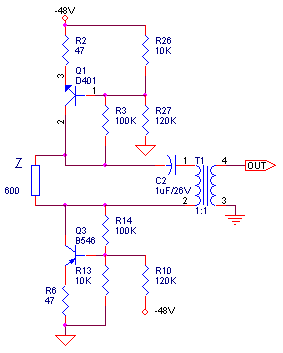

Các bác xem và phân tích dùm: Hoạt động, dòng, áp, tại sao chọn các giá trị đó?
Mạch nguồn dòng?
Ha ha. Không phải mạch dao động. Dường như là mạch khuếch đại micro than.
Hai transistor cấp nguồn dòng cho tổng trở Z. Khi Z thay đổi, thì dòng qua nó thay đổi, sẽ làm thay đổi dòng nạp hoặc phóng tụ điện. Dòng phóng nạp này sẽ đi qua sơ cấp biến áp, và cảm ứng qua phía thứ cấp.
Chỉ có 1 điều QT thắc mắc, nếu điện trở của Z = 600 Ohm, thì R2 và R6 = 47 Ω có vẻ như nhỏ quá?
Z là trở kháng của điện thoại + trở kháng đường dây đối với đài.Z là tổng trở của gì hở bạn LUNGTUNG ?
-Tôi định giảm nhỏ điện trở đó xuống khoảng 22 ôm đó chứ.nếu điện trở của Z = 600 Ohm, thì R2 và R6 = 47 Ω có vẻ như nhỏ quá?
-Đây là mạch cấp nguồn dòng cho thuê bao của một tổng đài điện thoại.
-Cặp transitor này là cặp đẩy kéo hay gì đó.
-2 transitor hoạt động ở chế độ KĐ.
-Vấn đề tôi không hiểu là dòng của nó là bao nhiêu Với tổng trở thay đổi từ 200_1200 ôm.
-Tại sao lại mắc thêm 2 điện trở R3 và R14 (100K) làm gì?|
R_10K và R_120K: phân cực cho transitor, có chức năng như là ổn áp cho cực nền của transitor vậy.
R_47 ôm định dòng Ic cho transitor.
Còn R_100K thì không biết... hì..hì.
Khi Z thay đổi thì áp ở cực C của 2 transitor cũng thay đổi. Dòng Ic cố định cho nên dòng qua R_100K sẽ thay đổi.
Còn gì nữa thì không biết.
