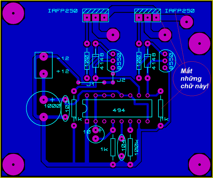

Lỗi mất Top silk trong ARES 7 Pro ( Proteus)
Views >> Layers có thể là câu trả lời (hoặc Ctrl+L - mặc định, hoặc button Đỏ Lục Vàng trên thanh công cụ ngang)
Còn nếu chỉ mất chữ, không mất hình thì vào Technology >> Text Style
p/s: góp ý thêm là bạn vẽ theo mặc định của chương trình (pad, via, clearance...) sẽ khó làm mạch đấy. Nên đọc thêm các hướng dẫn để biết nhiều tùy chỉnh hơn
