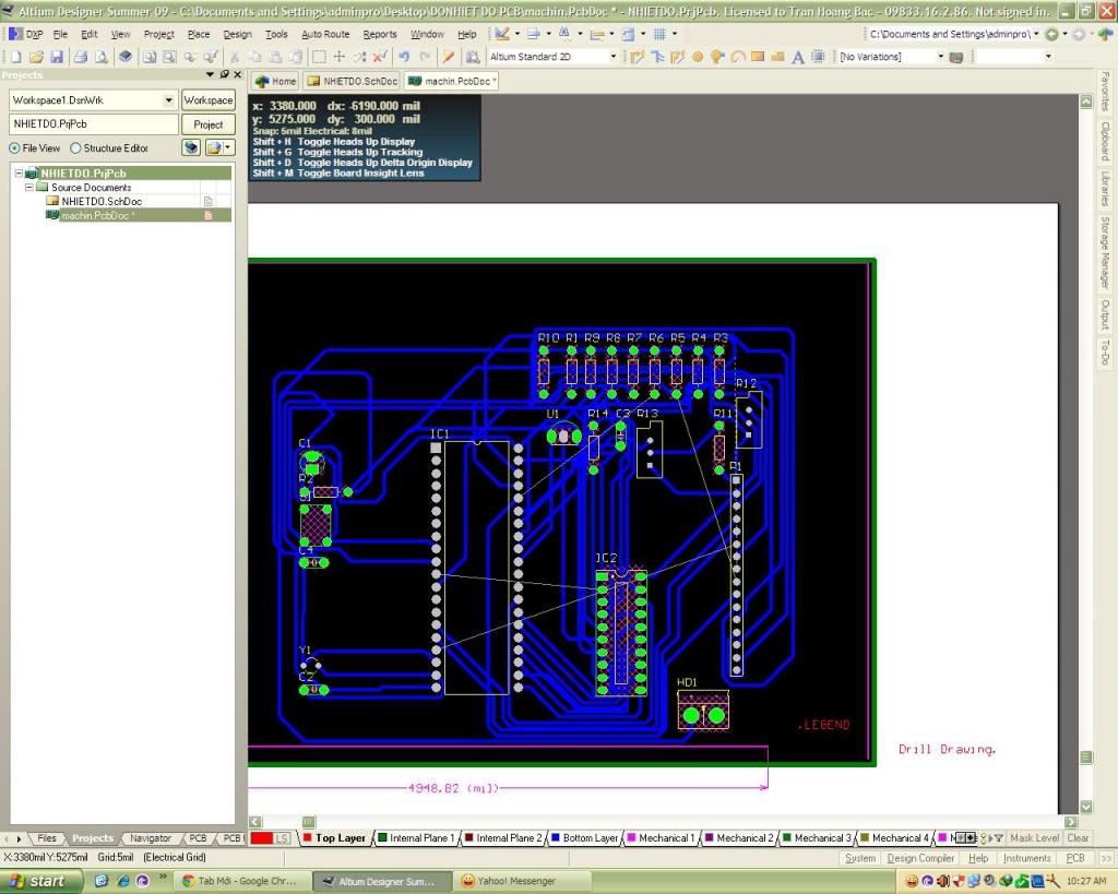

Các bác xem hộ em đây là lỗi gì
Cái này là do "ko tạo footprint đi lấy của người khác về sài..."
Bạn vào Design Rules chỉnh lại thông số của 2 phần Clearance ( 2D và 3D) sẽ mất cái lỗi đó, ấn TM chỉ là giải pháp tạm thời! ko nên sài nhiều vì sau này những thiết kế 3D cần chuẩn để có thể import case cho đẹp
