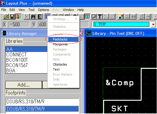

Làm sao chỉnh kích thước lỗ khoan ?

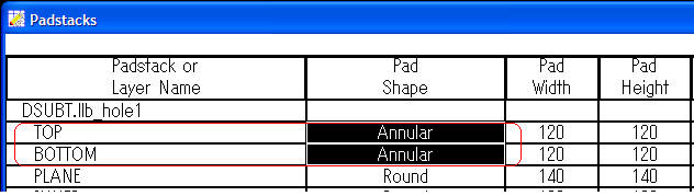

Cái nầy chỉ có tác dụng khi mang đi đến cớ sở làm mạch thui, còn trong Orcad thì làm to nó lên rồi để tự in thì pó tay :dNguyên văn bởi designer Xem bài viếtMình chỉnh rồi nhưng sao lúc in ra pdf thì lỗ khoan vẫn không lớn hơn vậy bạn, mình in 1 lớp top và lớp top + lớp Drill mà không thấy thay đổi gì hết. Các bạn chỉ rõ hơn được không vậy?
Cảm ơn nha!

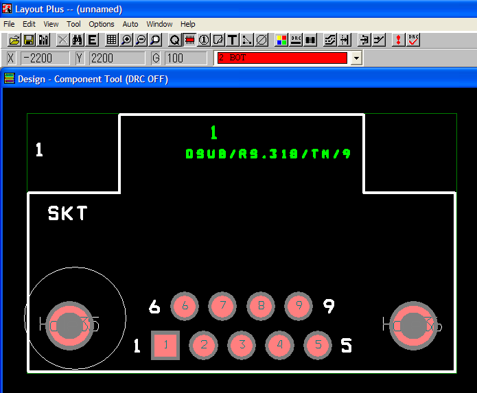

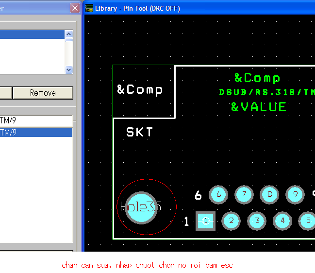

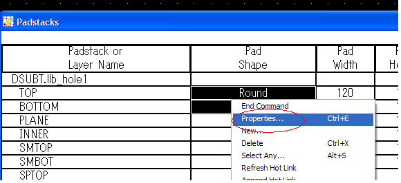

Vào tool,chọn pin-> select pin, sau đó nhấp chuột vào chân muốn chỉnh, nhấn shift + T .Sau đó chọn nhấn contrl ->chọn lớp Top và Botton . nhấp phải chọn properties-> gõ vào ô pad width và pad height rồi ấn kích thước muốn chỉnh vào.Nguyên văn bởi designer Xem bài viếtMình chỉnh rồi nhưng sao lúc in ra pdf thì lỗ khoan vẫn không lớn hơn vậy bạn, mình in 1 lớp top và lớp top + lớp Drill mà không thấy thay đổi gì hết. Các bạn chỉ rõ hơn được không vậy?
Cảm ơn nha!
->Sau đó chọn tiếp lớp SMTOP và SMBOT cũng làm tương tự như trên rồi ok là được.
Khi in ra nếu thấy nhỏ hơn thì vào chỉnh lớn hơn 1 chút.khi in sang pdf thường nó sẽ nhỏ hơn so lúc chưa in
Thường thì cơ sở làm mạch in người ta in đúng kích thước trong layout, mình tự in thì phải chỉnh lớn hơn 1 chút.Tôi yêu đội bóng của Arsene Wenger
@ mrcuongcon: Mình thấy một số board bán sẵn bên ngoài (chưa khoan lỗ luôn) kích thước lỗ khoan lờn nhỏ tùy ý nên hỏi cách làm vì khoan mấy cái chân bằng sắt như cổng COM thấy đuối quá. Vậy là không có cách nào sao bạn?
@ onglaido1987: đã làm như bạn chỉ nhưng vẫn chưa được, nó chỉ nhỏ chân linh kiện lại thôi, còn lỗ khoan thì vẫn vậy. Mong bạn chỉ rõ hơn cho mình!
Mình đã bảo rùi, cái chỉnh lỗ khoan chỉ có tác dụng khi mình mang đi đặt mạch ở cơ sở làm mạch thui ( họ làm bằng máy CNC).Nguyên văn bởi designer Xem bài viết@ mrcuongcon: Mình thấy một số board bán sẵn bên ngoài (chưa khoan lỗ luôn) kích thước lỗ khoan lờn nhỏ tùy ý nên hỏi cách làm vì khoan mấy cái chân bằng sắt như cổng COM thấy đuối quá. Vậy là không có cách nào sao bạn?
Khi mình tự ý in ra PDF để làm bằng tay, Orcad luôn chỉ để một kích thước duy nhất cho lỗ khoan, việc lỗ khoan sau này lớn hay nhỏ là do bạn dùng khoan với các kích thước mũi khoan khác nhau thui.
Mình cũng đã tìm rất nhiều, nhưng chịu không thể làm cho lỗ khoan trong file PDF to ra đc...chịu thật.
Hi. Nếu như mọi người nói thì khi làm mạch bằng phương pháp ủi, ko có cách nào làm cho lỗ drill để đặt mũi khoan vào ư? nếu vậy thì orcad hơi tệ ở chỗ này. Ah, mà sao khi mình đi đặt board công nghiệp, người ta làm đc. Chắc phải có cách chứ

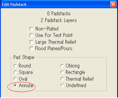

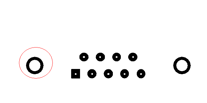

hic... trong ocad thì nó qui định lớp lỗ khoan là lớp riêng, còn ở mấy lớp top và bot thì nó đặc kín chứ ko có lỗ j hết, khi bạn in thì nó mới tạo cho bạn cái lỗ nhỏ ở giữa thôi.
còn khi bạn muốn tạo lỗ trên lớp top và bot thì bạn phải thay đổi kiểu chân.
