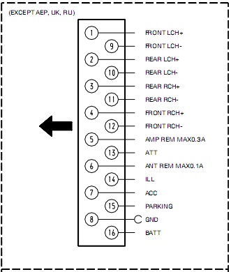

Nghĩa là Như thế nào vậy Anh.Nguyên văn bởi fireman Xem bài viết[ATTACH=CONFIG]47038[/ATTACH]
Cái này lấy từ datasheet nên chắc chuẩn.
7 và 16 -> +
8 -> -
Đúng không Anh ?
