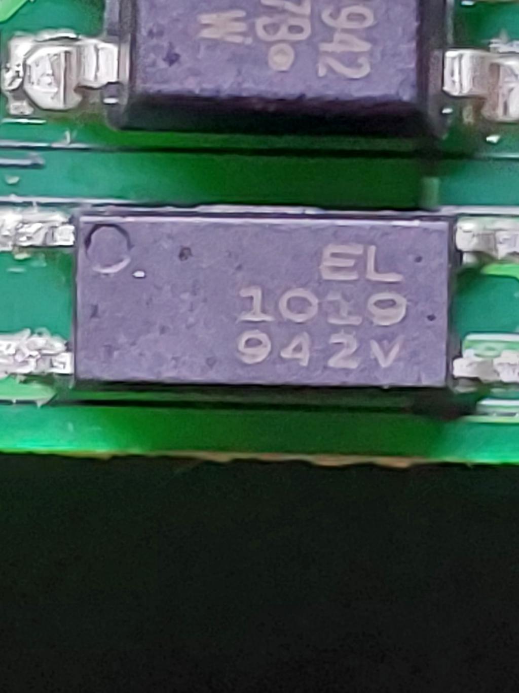

    Xin chào mọi người.
    Tôi có cái nguồn máy bộ Dell loại 6pin, có con opto quang mã là El1019, mọi người biết ở đâu có loại này or tương đương để thay thế?
    Ai biết xin chỉ giáo. cảm ơn mọi người (xem hình)

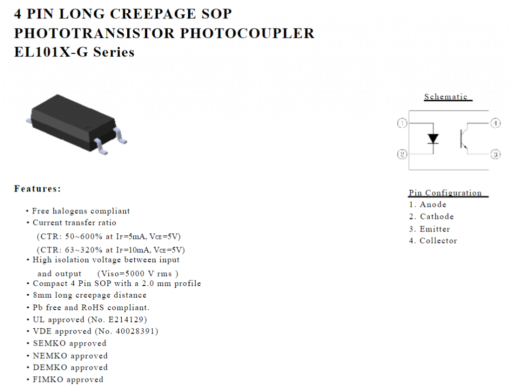

    Giống PC817..................
      nó giống hình thức thôi còn thay thế là ko.!

        Ai nói hình thức?
        Ai nói k thay được?
Name:	Screenshot 2023-10-18 004245.png

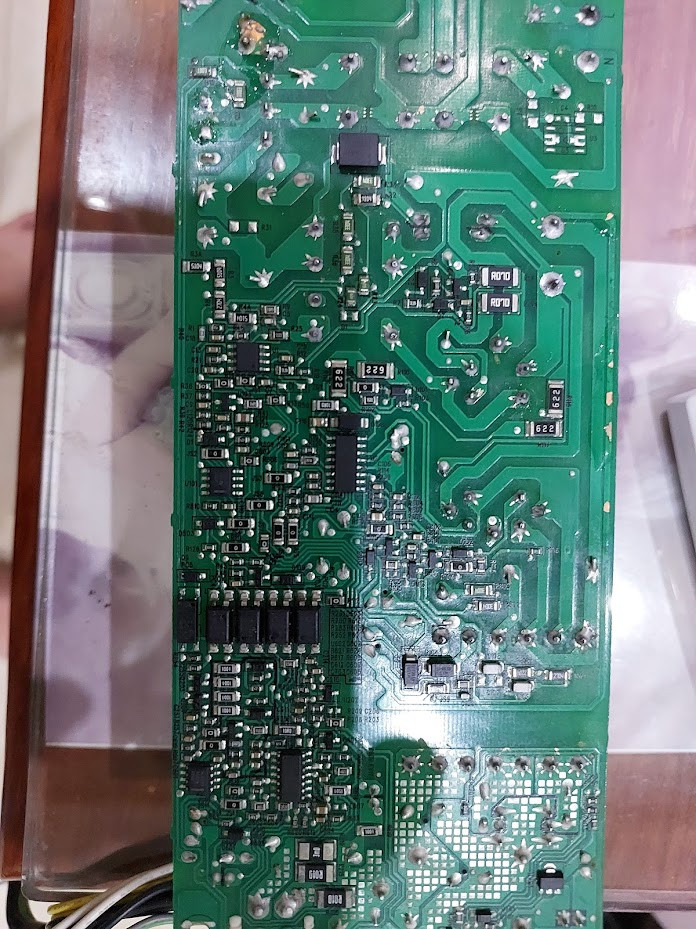

          Xin cảm ơn.
          Bạn có thể xem hình ảnh bo nguồn

            Vậy thì sao b? Dùng con PC817 chân dán hàn vào là xong, k thì loại chân cắm uốn chân rồi cắt ngắn đi
