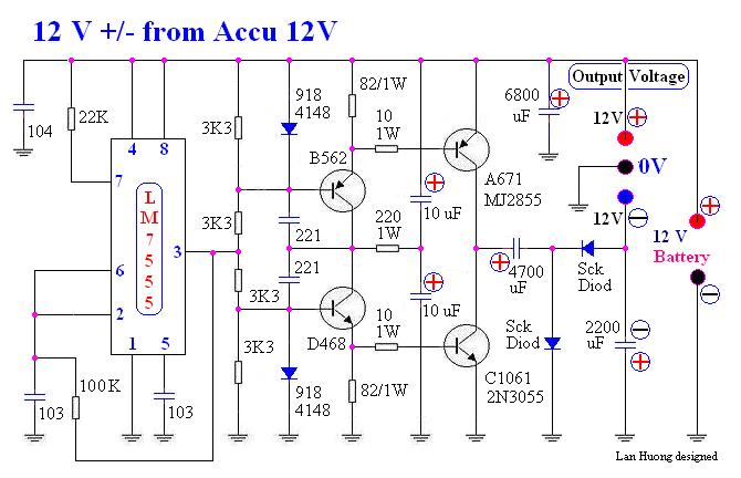

Chào ae 4r!! ae nào biết mạch điện nào chuyển được nguồn đơn 12vdc sang 12vdc đôi (+-12vdc) cho mình xin. Mình seach hoài mà không gặp. Các ơn ae nhiều nhiều.
mạch 12vdc đơn ra 12vdc đôi!!!!
bạn tìm mạch này phải koNguyên văn bởi computercd Xem bài viếtChào ae 4r!! ae nào biết mạch điện nào chuyển được nguồn đơn 12vdc sang 12vdc đôi (+-12vdc) cho mình xin. Mình seach hoài mà không gặp. Các ơn ae nhiều nhiều.
http://www.circuit-projects.com/dimg...2-thumb%20.gif

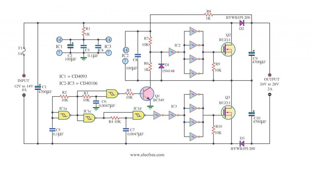

Chính xác, nhưng có được k bạnNguyên văn bởi atl3 Xem bài viếtbạn hiểu sai ý rồi, từ một ac quy chuyển sang thành nguồn 12v + - mới gọi là giỏi
dùng IC494 , 2 fet , biến áp xung quấn thứ cấp 2 cuộn dây là okNguyên văn bởi computercd Xem bài viếtChào ae 4r!! ae nào biết mạch điện nào chuyển được nguồn đơn 12vdc sang 12vdc đôi (+-12vdc) cho mình xin. Mình seach hoài mà không gặp. Các ơn ae nhiều nhiều.
điểm giữa 0v là chỗ nối tụ C9, C10 nhé. Muốn công suất lớn hơn thì thay tụ lớn hơn, FET và DIODE (D2,D3) khác chịu dòng cao hơn.Nguyên văn bởi computercd Xem bài viếtChính xác, nhưng có được k bạnMưu sự tại nhân, thành sự tại thiên,
