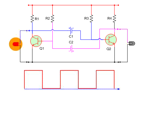

Mình có làm mạch nay`, dùng 2N222, bạn thử xem.Nguyên văn bởi son12c2hp Xem bài viếtai có sơ đồ mạch đa hài vui lòng post lên giùm, cám ơn nhiều!

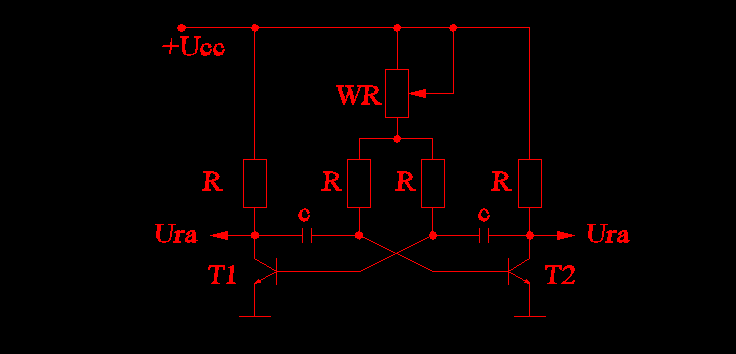

Mạch này khá đơn giản, điện áp ra (Ura) dạng xung. Nếu bạn muốn tự mình làm một đèn nháy, thì đây chính là mạnh bạn cần đấy. Muốn thay đổi thời gian sáng tắt chỉ cần vặn triết áp là ok, khi đó tần số xung ra cũng thay đổi theo. Ngoài mạch này ra còn có mạch dùng KĐTT ( IC555), và một số mạch nữa.
