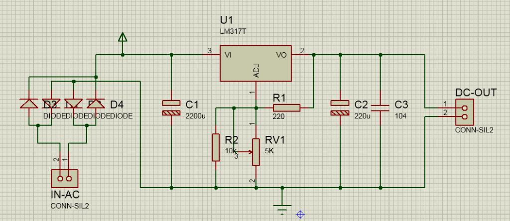

em lắp 1 mạch nguồn dùng LM317T như mạch sau:
mạch chạy tốt, điều khiển được điện áp ra
Nhưng khi e dùng điều khiển 1 động cơ 1 chiều 12V có lắp qua 1 công tắc điều khiển thì có hiền tượng không bình thường:
- đóng công tắc rồi mới cấp nguồn cho mạch nguồn [ cắm 220V cho biến áp ] thì động cơ chạy bình thường.
- mở công tắc rồi cấp nguồn 220V cho mạch nguồn sau đó mới đóng công tắc thì motor hơi rung [ quay 1 tẹo ] rồi không quay. dùng đồng hồ đo cũng không thấy có điện áp..
- đóng công tắc rồi mới cấp nguồn cho mạch nguồn, động cơ chạy bình thường. Sau đó mở công tắc rồi đóng lại thì lại có hiện tượng như trên!
Em không biết được là tại sao
Mong được các cao thủ giúp đỡ, em xin chân thành cảm ơn!
