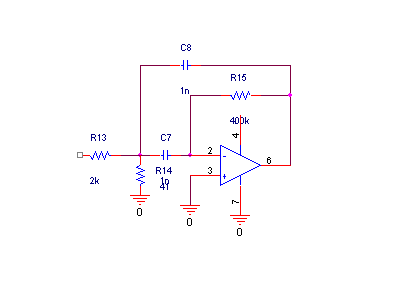

    Chào các bác. Em đang làm đồ án môn học,nhưng đến phần này thì em hơi vướng nên mong các bác giúp cho ạ.
    Từ chân P1.0 của con 89C51 em xuất ra xung vuông 40 Khz, để từ xung vuông này tạo ra sóng sine,em cho qua mạch lọc bậc 2 tần số fo = 40 Khz ( có mạch kèm theo dưới) để lọc lấy hài cơ bản. Nhưng em không biết qua mạch lọc này thì hài cơ bản (40 Khz ) còn biên độ là bao nhiêu ( ví dụ biên độ ra của sóng vuông là 5 V) . Mong các bác giúp đỡ để em có thể tính toán để khuếch đại phù hợp. Cám ơn các bác nhiều ạ.
    Cách 1:Em có thể dùng Orcad để mô phỏng thử mạch để ra biên độ của tín hiệu sau khi lọc.
    Cách 2: em có thể viết hàm truyền cho mạch lọc bậc 2 trên. Anh nghĩ việc này không khó đối với em , tính biên độ hàm truyền tại tần số 40 kHz (thay s = jw = j.2.pi.40000). Sau đó, phân tích Fourier của tín hiệu xung vuông có tần số 40kHz để tính ra biên độ của thành phần hài cơ bản. Nhân biên độ này với giá trị biên độ của hàm truyền (cùng tần số 40kHz nhé) để ra biên độ tín hiệu sau khi lọc.
