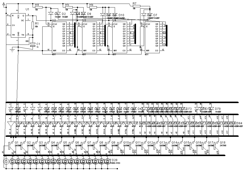

sao em ráp mạch này mà nó ko chạy vậy mấy pro??

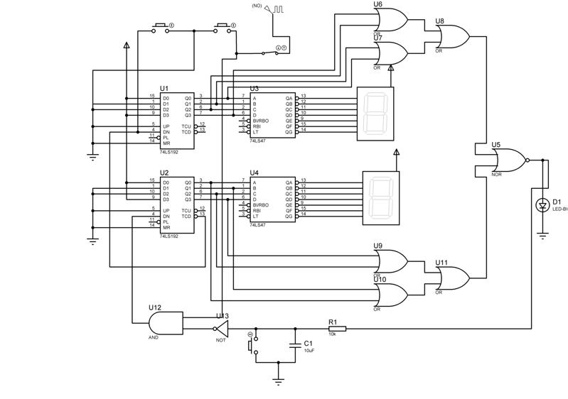

2 chân up nối lên vcc, thêm mấy con điện trở pullup, pulldown nữa.Nguyên văn bởi hoanghiepwh Xem bài viếtmình nhấn muốn bể nút mà nó có xi nhê j đâu. Mạch này là mạch đếm xuống tới 00 thì nó clock và kick con led sáng đó, chỉnh dc số đến nữaLast edited by ntcisa; 27-10-2010, 00:31.
Tro pullup puldown la j the pac? Co phaj la con tro truoc chan du lieu vao cua ic dem ko pac? Em online bang dt nen ko ghi dau dc. Ah em wen nua, con hai chan PL thi sao pac.Last edited by hoanghiepwh; 27-10-2010, 11:33.
