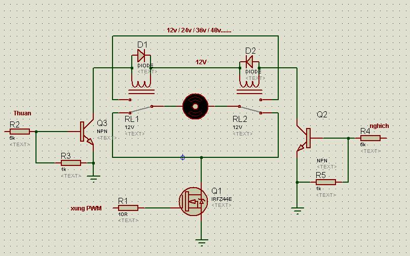

Em có cái mạch cầu H như thế này H.rar
Mô phỏng trên Protues (7.8) chạy vù vù...ko hiểu sao khi cắm trên test board thì nó ko chạy.Nếu test riêng từng kênh chạy thuận, chạy nghịch thì nó lại chạy.Nhưng đấu chung vào hết thì nó ko chạy.Xin cho e hỏi mạch e sai chổ nào...Cảm ơn nhiều!!!!
