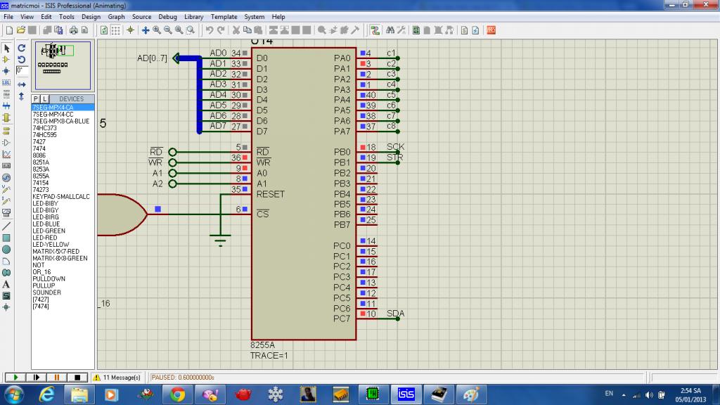

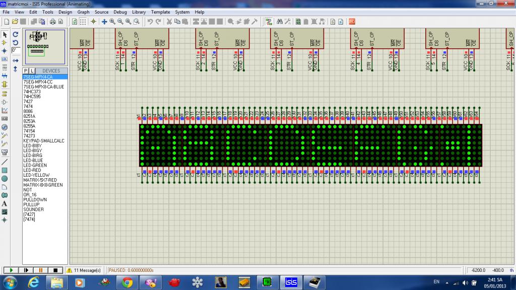

Mình đang làm đồ án môn vi xử lý 8086 đề tài: Chạy dòng chữ bất kì trên 8 led matrix đơn,sử dụng IC ghi dịch 74hc595,code viết bằng ngôn ngữ asm,8086 ghép nối 8255a. chủ đề hiển thị trên 8 matrix này em đã thực hiện được đồi với vđk 8051 dùng C. Cũng với thuật toán như vậy nhưng e viết cho vxl 8086 thì có hiện tượng mất nét,sai nét chữ:
đây là dòng chữ A,B,...,H nhưng bị sai nét
e dùng PortA của 8255 để quét cột,các chân 11,12 của các IC 74595 được nối với PB0,PB1,chân SDA nối với PC7
Nhờ mọi người chỉ lỗi sai giúp mình với,mình kém về asm
