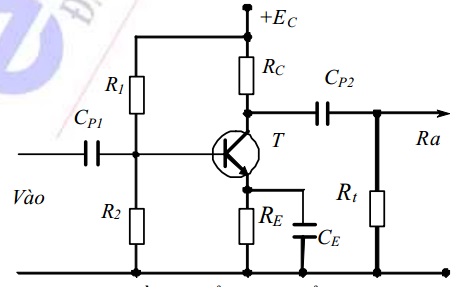

nhờ các cao thủ vào phân tích dùm em cái đc không.những cái không hiểu dẫn đến không hiểu nguyên lý cảu các mạch phức tạp
chức năng linh kiện của mạch KĐCS
Cp1 và Cp2 (Coupling Capacitors) là 2 tụ ghép dùng để tách tín hiệu AC từ thiên áp DC. 2 tụ điện này cho phép tín hiệu AC vượt qua và ngăn tín hiệu DC.
R1 và R2 tạo thiên áp giữa cho transistor.
CE là tụ lọc nhiễu (Bypass capacitor). Tụ này là mạch mở cho thiên áp DC, nhưng sẽ đoản mạch khi có tần số cao. Tụ này được dùng để tạo ra AC Ground.
Nguyên văn bởi eyabyt Xem bài viếtnhờ các cao thủ vào phân tích dùm em cái đc không.những cái không hiểu dẫn đến không hiểu nguyên lý cảu các mạch phức tạpRe và Ce có tác dụng gì? có các lựa chọn nàyNguyên văn bởi lmtfreak Xem bài viếtCp1 và Cp2 (Coupling Capacitors) là 2 tụ ghép dùng để tách tín hiệu AC từ thiên áp DC. 2 tụ điện này cho phép tín hiệu AC vượt qua và ngăn tín hiệu DC.
a.Hồi tiếp âm tín hiệu xoay chiều làm ổn định điểm làm việc.
b.Hồi tiếp dương dòng điện một chiều để ổn định điểm làm việc tĩnh.
c.Hồi tiếp âm dòng điện một chiều làm ổn định điểm làm việc tĩnh.
d.Khửhồi tiếp âm tín hiệu xoay chiều làm giảm hệ số khuếch đại.Email:

(Nó còn có tác dụng ổn định nhiệt cho Transistor nữa!)
