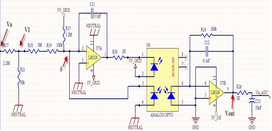

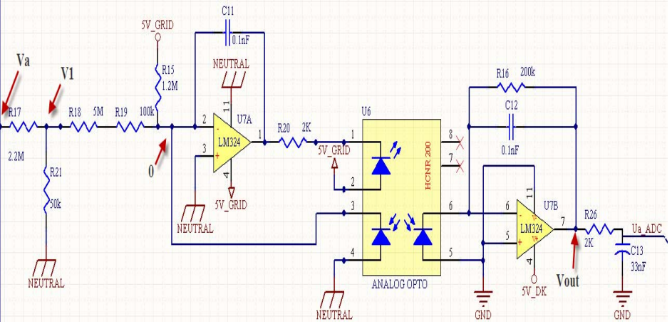

Tình hình là mình đang làm đồ án về đo điện áp xoay chiều dùng VĐK ARM và IC cách ly quang HCNR201. Mình đang tìm hiểu con này nhưng chưa rõ nguyên lý nó cho lắm, a e nào đã từng nghiên cứu về con này rồi thì giúp mình với ak(nếu có sơ đồ nguyên lý thì càng tốt ạ). Rất cần sự giúp đỡ.Thanks!
Đo điện áp với cách ly quang tương tự HCNR200/201
theo như seach trên google thì con opto là là opto tuyến tính, mình không tải con này về, nhưng cũng đang làm đồ án có yêu cầu về cách ly thì mình tìm được tài liệu này Linear Optocoupler.pdf , nó có đưa ra công thức và cách chọn thông sô, hy vọng giúp được phần nào
