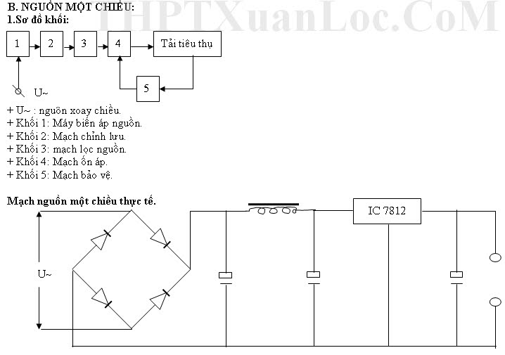

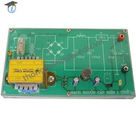

Trong bài thực hành thiết kế mạch nguồn điện một chiều( 4 điốt, 3 tụ, ,biến áp, cuộn cảm, IC 7818), đo điện áp vào là 225 V,đo điện áp sau biến áp là 15V, do điện áp sau chỉnh lưu là đc 25 v, đo điện áp sau khi ổn áp là 15V. Đánh giá là chất lượng dòng điện không đảm bảo. Tại sao điện áp sau chỉnh lưu lại tăng?
Cái này là tại mình viết nhầm nhé ^^. Nó là IC 7812. Nhưng mà tại sao sau chỉnh lưu nó lại tăng từ 15V lên 25v?Nguyên văn bởi T.L.M Xem bài viếtTrong bài viết IC7818, trong hình là 7812, đo được 15v thì chất lượng không đảm bảo là phải rồi ( chất lượng mạch hoặc đồng hồ đo hoặc người đo)
