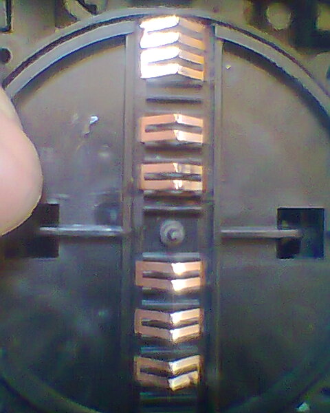

DT 9205 mà bung ổ xoay chuyển mạch thì vã mồ hôi rồi, tháo rời nắp ổ xoay ra , lật ngửa nó lên ,kiểm tra coi còn đủ 5 phím không , nếu đủ thì làm dấu vị trí mũi tên của núm vặn rồi tôi hướng dẫn cách đặt phím tiếp xúc cho .Nguyên văn bởi vkc.21 Xem bài viếtmình củng có cái đồng hồ digital multimeter dt9205a bị bung mất chuyển mạch lựa chọn. có ai biết cách sắp lại cái chuyển mạch cho đúng không nhỉ.
đầu tiên là tháo rời cụm xoay ra ngoài , gắn núm xoay vào chuyển mạch , làm dấu chỗ mũi tên chỉ vị trí , nó sẽ quay vào theo hướng khe đặt phím , bây giờ bạn đã xếp 2 viên bi và lò xo đúng vị trí , vì khi ráp phím xong là công đoạn cuối , bi mà rớt ra là rắc rối đó , bàn xoay (ổ xoay) có 10 khe để đặt phím , mũi tên cho quay xuống dưới (quay vô người mình) như vậy là bạn nhìn thấy 10 khe theo hàng dọc trên 5 và dưới tâm 5 khe , khe 1 bỏ , khe 2 có ,khe 3-4 bỏ , khe 5 có , khe 6 bỏ , khe 7 có , khe 8 có , khe 9 bỏ , khe 10 có , như vậy là đã ráp phím xong , rồi bạn cầm bo mạch úp vào ổ xoay , mũi tên núm vặn sẽ chỉ vào thang đo tụ 20nF là đúng , ráp 4 con ốc vào là xong .Nguyên văn bởi vkc.21 Xem bài viếtnó vẫn đủ 5 phím nhưng e không biết sắp xếp thế nào cho đúng vị trí ban đầu của nó.mong bác hương đẫn cụ thể cho e. e cảm ơn bác trước
cái hình này vẫn là 10 khe gắn phím mà , mình không có máy chụp nên không post hình lên được , nhưng nếu đúng loại DT9205A thì chỉ có 10 khe thôi .bắt đầu từ ở tâm đĩa ra là khe phím đầu tiên , chừa 1 khoảng rồi đến khe phím sau , mỗi phím chiếm 3 gờ , giữa 1 gờ và 2 gờ 2 bên, giữa 2 phím là 1 khoảng trống nhỏ , trong hình vậy là phím 4 (phím sát tâm phía trên) sai vị trí . phải đưa đến gờ bên dưới mới đúng .Nguyên văn bởi vkc.21 Xem bài viếta có thể gửi hình ảnh cụ thể cho em được không. ở đây em thấy mối bên nó có 12 khe rồi.ở đây e có 1 ảnh nhưng lại của đồng hồ khác

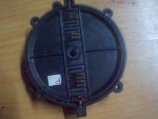

ATTACH]87492[/ATTACH]
hình dưới là đĩa gắn phím xoay đồng hồ 9205 . phía chữ P màu đỏ là phía mũi tên của núm xoay .Nguyên văn bởi vkc.21 Xem bài viếtanh có thể lấy hình ảnh của em về rồi chú thích cho em được không. em vẫn không hiểu cho lắm. hoặc cho em số điện thoại để liên hệ hỏi trực tiếp anh cho tiện

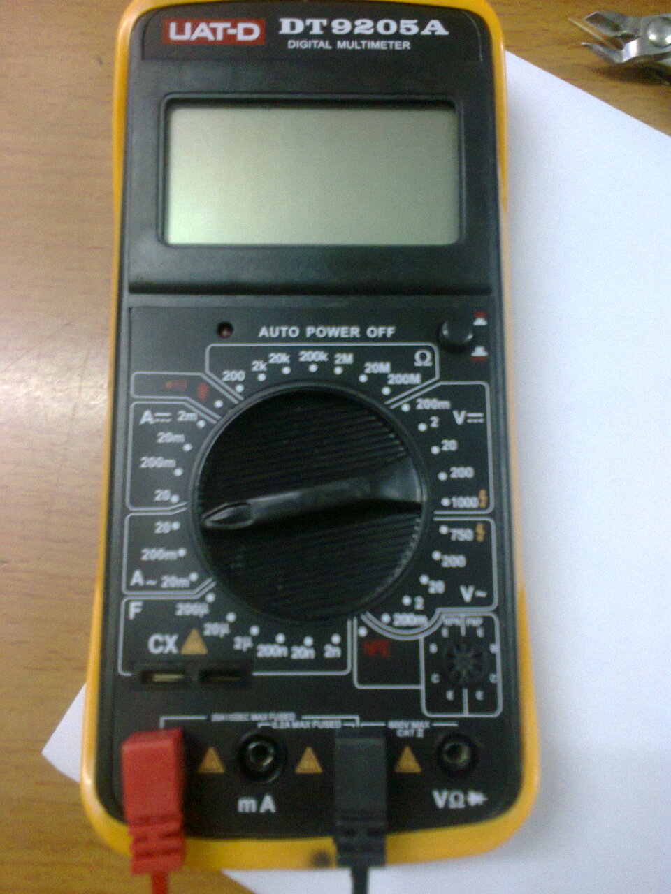

chổ e không có excell mà có fuke DT9205A như hình http://electronicsdeli.files.wordpre...pg?w=300&h=300
180K Xài đuợc không các bác? .
Thấy con fuke a830l bị chê mau hết pin + cùi quá nên hơi ngại.Last edited by PhuongKD; 01-09-2014, 00:50.
