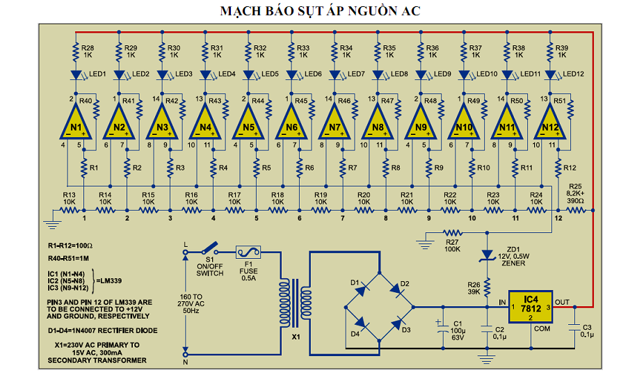

Nhờ vào cầu phân áp (gạch xanhđỏ) với áp chuẩn (vòng đỏ)
Chúc vui.

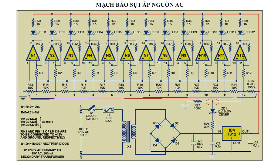

Bác giải thích ngược rồi ! Cầu phân áp (chỗ gạch xanh đỏ) tạo ra điện áp chuẩn đưa đến đầu vào + của các Opamp (R13,R14....R25 mắc sau 7812). Cầu phân áp thứ hai (vòng đỏ) gồm R26,ZD1,R27 mắc trước 7812 tạo ra điện áp biến đổi (theo đầu vào AC) đưa đến đầu vào - của Opamp để so sánh với áp chuẩn quyết định sự sáng/tắt của LED. Hồi tiếp dương từ đầu ra về đầu vào + của các Opamp làm LED sáng ổn định hơn.
cho em hỏi thêm tại sao mình phải dùng tới 12 con ic lm 339 mà không dùng 1 con vậy ? Còn con zener nó hoạt động trong mạch này ra sao em chưa hiểu lắm ! thanks
Trên sơ đồ đó, điện áp AC được chỉnh lưu qua cầu diode => qua IC7812 để lấy điện áp ổn định đưa vào điều khiển Led, như vậy, dù AC ngoài có dao động thì vạch đỏ vẫn luôn ở 12 V trong giới hạn cho phép. Ta phân tích được để báo được sụt áp thì chỉ còn liên quan đến đường mạch thứ 2(vòng xanh, diode zener). Diode này chỉ có tách dụng ổn áp tại một thời điểm rất nhỏ khi điện áp AC thay đổi không đáng kể, như vậy, khi AC ngoài thay đổi dẫn đến điện áp chỉnh lưu thay đổi, dẫn đến áp so sánh thay đổi và các đèn led tắt bật thay đổi. Sở dĩ người ta mắc nhiều con 339 là để biết điện áp AC thay đổi khoảng bao nhiêu nhờ vào bộ chia áp ở dưới, như vậy, nếu thay đổi nhỏ thì một vài con led ở cuối bộ chia áp sẽ tắt, và cứ như thế.....
với mạch chỉnh lưu cầu có tụ lọc thì điện áp vào con 7812 sẻ là khoảng 20V. như vậy có thể tính ra điện áp điểm khoanh tròn la 6,4v. điện nguồn có thay đổi thì tín hiệu vào opam nó sẻ thay đổi trong khoảng này.
điện áp chuẩn lấy từ 7812 qua dãy điện trở nối tiếp. như vậy điện áp chuẩn cho:
N1 là 1V
N2 là 2V
N12 là 12V
như vậy khi đủ điện áp 6,4V sẻ có.N1,N2,N3,N4,N5,N6 sáng. N7...N12 tắt
nếu điện áp giảm 1v tức 5,4V thì N1,N2,N3,N4,N5sáng N6 N7...N12 tắt
nếu tăng 7,4 V thì N1,N2,N3,N4,N5,N6 N7 sáng N8....N12 tắt
điện trở hồi tiếp R40 đến R41 giúp led sáng ổn định. nếu không có nó thì led bị chóp tắt rồi sáng lúc nó đổi trang thái.
