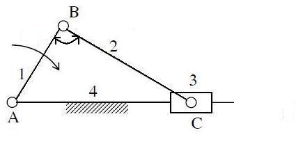

Như các bạn đã biết, Cơ cấu tay quay con trượt biến chuyển động quay thành chuyển động tịnh tiến và ngược lại. Mình dùng cơ cấu trên ứng dụng cho máy tập khớp gối. Vấn đề đạt ra là chọn vị trí đặt động cơ.
- tại sao lại đặt ở góc quay / tại sao lại đặt trên phương con trượt dùng bộ truyền vitme-dai ốc.
Mình nghĩ:
- nếu đặt ở góc quay A thì cần động cơ có momen lớn và có tính tự hãm cao
- nếu đặt ở phương con trượt thì ko cần động cơ có momen lớn, bộ truyền vitme-đaiốc có khả năng tự hãm
Nhờ các bạn tư vấn giùm mình. Thanks
