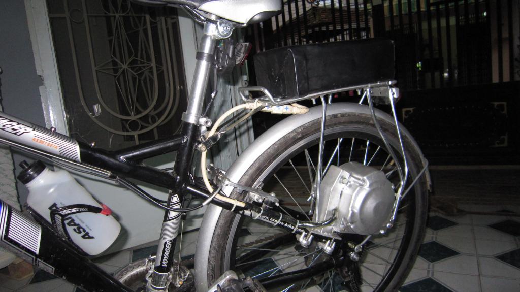

mới làm xong hihi bà con góp ý nha. ko biet cach up hình len huhu

Bạn cho thêm vài lời rv đi!Nguyên văn bởi nghiemtuan Xem bài viếthuhuhu ko biết được ko nữa. con tuấn tphcm đây chú lộc ơi, chú xem rồi cho ý kiến nha
Xe chạy thế nào, tốc độ ra sao, bao nhiêu km thì phải xạc
Bạn gắn vào xe như thế là được lắm rồi.

xe mới sạc thi chạy khoản hơn 30km/h trong 7km đầu, sau đó còn khoản 22 đến 28 km/h à ,vì xài bình 7ahm nên chạy khoản hơn 10km thì tốc độ giảm lại, xe chủ yếu là đạp nên ko gắn bình phía trước vì sẽ vướng khi đạp, với lại sường xe bằng nhôm nên khó hàn lắm, mình làm thế để nếu không hich thì tháo ra xe vẫn nguyên zin ko gì cả, chỉ trầy sơn tí thôi, do nhu cầu là đạp để giử eo nên xài bình 7ahm, bạn nào thich chay thì gắn bình 12ahm vào chạy sẽ lâu hơn, do minh hay di tối qua đường xe máy cứ nhắm thẳng vào mình nên sợ quá mua cái đèn pin sạc 35 ngàn xài led gắn vào cho người ta thấy mình mà né hihiiLast edited by nghiemtuan; 01-07-2011, 20:25.
cái bình là cái yên sau đó bác, lót cao su lên rồi bọc lại, mình tự bọc nên nhìn ko đẹp bằng thợ được, vui là chính đó màNguyên văn bởi phamngochai Xem bài viếtcái bình đâu?khi chạy bác lấy tay sách cái bình à
