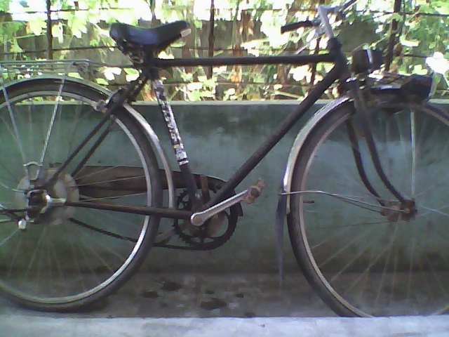

cái này bác có thể hàn thêm 2 cái pass trên đoạn sườn gần cổ xe, sau đó hàn cái khung giống như mình cũng chừa cái 2 cái pass, sao đó lấy ốc lắp vào thôi, bác cho mình kích thước bình bác dùng là bao nhiêu đi, mình vẽ cho bác cái khung đựng và cách lắp vào khung sườn xe

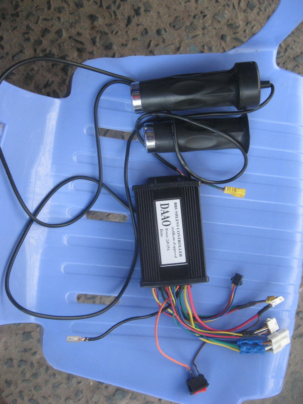

Thì ra là chú này đây hả? Muốn mua gì chả được, đầu tư nhiều tiền hơn, mất thời gian hơn vậy là có hàng ngay mà. Xe của cậu thì nếu dùng 24V thì lắp bánh trước, 36V lắp bánh sau đi. Ắc quy thì có thể đặt ở gác baga hoặc làm khung rồi gắn vào khung xe. Nhưng tôt nhất nên đặt ở gác baga

tình hình là em muốn ráp chiếc xe trong hình thành xe đạp điện,vành của nó là 660,xin mọi người cho em ý kiến nên ráp thế nào cho tốt. hiện tại em có 2 cái bình ac quy ups 12v 7,5A. xe em chạy củng gần.khoảng 6 hay 7 cây số thôi. em muốn lắp đc 24v mà không biết lắp loại nào cho tốt. xe này thường chạy 1 người thôi, tổng xe+ người chưa lên đến 60kg đâu. xin mọi người cho ý kiến.
