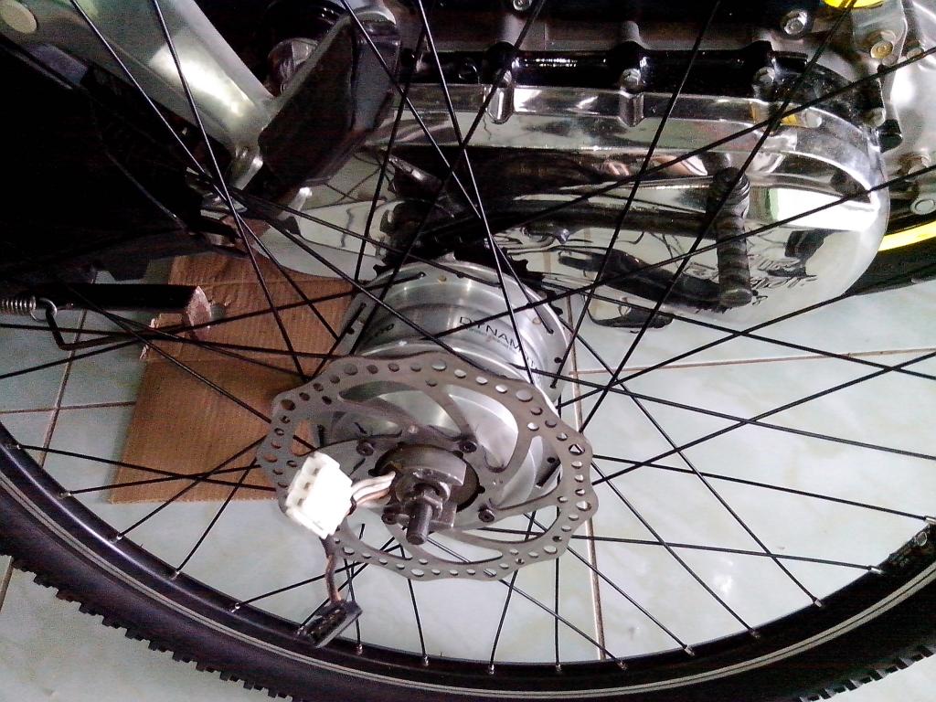

chào các bác .em rat thích diễn đàn này. em đã hỏicacs bác cách lắp một chiếc xe đạp điện mà không thấy ai chỉ giúp .e đã quyết định tự tay mày mò từ bộ đông cơ 3pha của bác Locto
sau 1 tuần tìm tòi em đã lắp xong chiếc xe của e. các bác xem qua
[ATTACH=CONFIG]52538[/ATTACH]
ngoài cái xe của bạn thì thấy có mỗi đoạn dây điện
