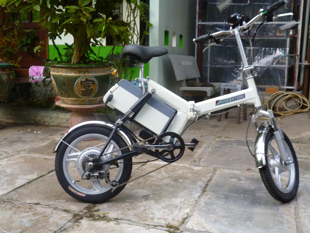

hnay đấu thử ac quy vào thẳng động cơ thấy khỏe và nhanh!!! chắc tại bo hoặc tay ga rồi!!!Nguyên văn bởi song_hong4 Xem bài viếtmình có con động cơ chổi than 36v này[ATTACH=CONFIG]73792[/ATTACH] khi kéo ga không tai thì nó quay rất nhanh. nhưng khi co tải thì nó đi rất yếu và chậm, mình đã thay chổi than, xin hỏi các bác có ai sành món nay chỉ mình giùm, nếu mình đấu bình trực tiếp vào động cơ mà vẫn thế thì nó là hiện tượng gì và sửa ntn ạ???

có bác nào đã từng thay hall cho đc không chổi than có thể hướng dẫn mình vs đc ko? như là cách tháo động cơ, hàn ....Last edited by song_hong4; 11-09-2013, 08:52.
Bác tháo mặt mà ko có dây ấy, sau đó bác lấy cái nắp ra khỏi trục. Bác sẽ nhìn thấy cái chụp đầu trục ôm lấy 3 bánh răng bên trong. Bác tháo tiếp 3 con ốc giữ cái chụp đó ra rồi rút 3 bánh răng ra. Bác nhìn thấy cái motor nhỏ bên trong, bác rút nó ra rồi tiếp tục tháo cái chốt ở đầu trục bánh răng ra rồi tháo mặt nắp của motor nhỏ ra. Bên trong bác sẽ nhìn thấy cuộn dây quấn trên roto bác rút roto ra khỏi stato, rồi lần 5 dây nhỏ sẽ dẫn vào 1 bảng mạch nhỏ. Trên bản mạch chỉ có 3 con Hall, đầu Hall được nhét vào khe của lõi ferit. bác đục nhẹ nó ra rồi thay thôi. Đấy là motor có nhông, còn những loại motor không có nhông thì bác bỏ qua những bước kia, loại này chỉ cẩn mở nắp rồi rút roto ra là thay thôiNguyên văn bởi song_hong4 Xem bài viếtcó bác nào đã từng thay hall cho đc không chổi than có thể hướng dẫn mình vs đc ko? như là cách tháo động cơ, hàn ....Trần Quang Định

cảm ơn bác nha! hình như em có liên lạc vs bác 1 lần rồi thì phải, chỗ bác có bán con cảm biến hall này ko? e chưa tháo đông cơ ra xem nhưng hôm trước nó chạy êm, hôm sau đấu đá kiểu gì động cơ vẫn chạy nhưng kêu gầm quá như quệt vào cái gì đó mặc dù nó ko có chạm vào gì!Nguyên văn bởi dinh.dt Xem bài viếtBác tháo mặt mà ko có dây ấy, sau đó bác lấy cái nắp ra khỏi trục. Bác sẽ nhìn thấy cái chụp đầu trục ôm lấy 3 bánh răng bên trong. Bác tháo tiếp 3 con ốc giữ cái chụp đó ra rồi rút 3 bánh răng ra. Bác nhìn thấy cái motor nhỏ bên trong, bác rút nó ra rồi tiếp tục tháo cái chốt ở đầu trục bánh răng ra rồi tháo mặt nắp của motor nhỏ ra. Bên trong bác sẽ nhìn thấy cuộn dây quấn trên roto bác rút roto ra khỏi stato, rồi lần 5 dây nhỏ sẽ dẫn vào 1 bảng mạch nhỏ. Trên bản mạch chỉ có 3 con Hall, đầu Hall được nhét vào khe của lõi ferit. bác đục nhẹ nó ra rồi thay thôi. Đấy là motor có nhông, còn những loại motor không có nhông thì bác bỏ qua những bước kia, loại này chỉ cẩn mở nắp rồi rút roto ra là thay thôi
