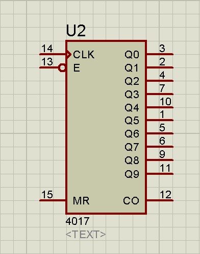

4017 không có chân 8 va 16
Trong proteus thì các chân nguồn ẩn và mặc định được nối nguồn rồi , nếu bạn muốn hiện các chân đó thì làm như sau :
chuột phải vào linh kiện chọn decompose , chọn chân ẩn tích vào draw body , name , number
sau đó chon cả linh kiện đó , chuột phải chọn make device , nên đặt tên khác và next qua các bước là xong
