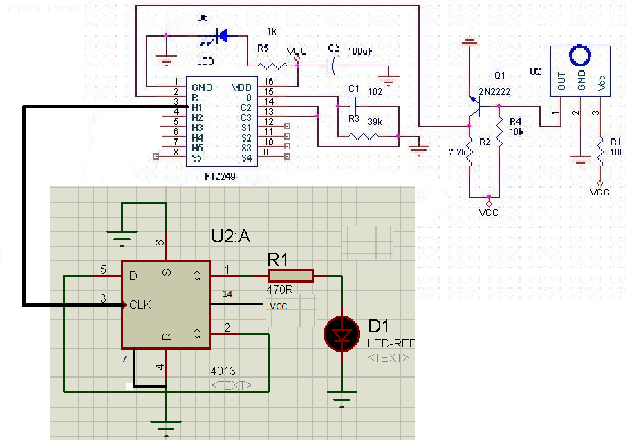

    Các anh ơi, e đang làm dktx bằng hồng ngoại nhưng e gặp vấn đề, các a chỉ e nối dây từ PT2249 với CD4013 với. E đang cần gắp, các anh cho e mạch luôn nhé. E mới tìm hiểu nên mong các a tận tình giúp đở cho e. Đơn giản chỉ cần một nút điều khiển thôi ah, không cần nhiều đâu các a.
    Thanks các a trước nhé.
    Sơ đồ mạch đây.

      E cần lấy từ PT2249 qua thẳng CD4013 luôn

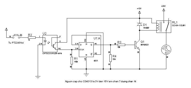

        Ông lười lắp thêm con opto thì đừng nghĩ đến làm mạch đi.
        Phone No: 0989.437.312
        Live in: Ha noi
          mạch này k cần thiết phải opto đâu.
          cứ cho trực tiếp vào cho đơn giản
          http://nk6.upanh.com/b6.s27.d1/7ab13...37976.4013.jpg
            Thanks a nhiều. Nhưng tín hiệu lấy từ 2249 là từ chân S hay chân H vậy a.
              Cái này tôi làm rồi, đâu có cần opto. chỉ cần nối trực tiếp qua điện trở là ok.

                tín hiệu lấy từ các chân S chứ bạn. các chân H là các chân có chốt sẵn cho mình rồi nên k cần phải qua 4013 nữa

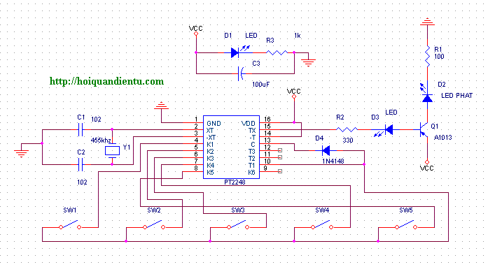

                  Đây là sơ đồ mạch của e.
                  Khi không nối vào CD4013 thì có tín hiệu, nhưng khi nối với CD4013 thì lại không thấy tín hiệu gì hết.
                  Sơ đồ thu.

                  Sơ đồ phát.
                  Các a xem giúp e sơ đồ, nếu sai thi sửa giúp e với

                    Đấy là lý do phải cho cách ly quang vào. thế tại sao lại không muốn cho opto vào. không có tiền mua opto hay sao.

                      nếu lắp 4013 vào k dc thì bạn tách ra kt riêng phần mạch chốt dùng 4013 trước đã. bạn cho chân 3 của 4013 lần lượt là 5v rồi lại cho 0v vào xem con led đầu ra có thay đổi trạng thái k.
                      nếu con led k thay đổi trạng thái thì mạch 4013 lắp chưa đúng, còn nếu nó thay đổi trạng thái thì chứng tỏ mạch chốt đã đúng.
                      giờ bạn kết nối với 1 chân S của 2249 (bạn phải đảm bảo là mạch 2249 đã nhận tín hiệu tốt rồi), nhớ là cho thêm con tụ và con trở vào chân 3 của 4013 như hình vẽ của t nha

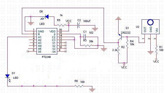

                        E đã test hồng ngoại thành công rồi, nhưng tín hiệu lấy ra từ H1.
                        Sơ đồ không có CD4013 thì hoạt động tốt.

                            bạn muốn giúp gì nữa đây. khi đã test hồng ngoại thành công, lắp riêng mạch 4013 ra test riêng, 2 mạch mà cùng chạy thì khi kết nối với nhau phải chạy chứ nhỉ.
                            mà lưu ý với bạn 1 điều là khi kết nối 2 mạch với nhau thì con led bạn dùng để test mạch hồng ngoại bạn phải bỏ đi nha, phải kết nối trực tiếp giữa chân S của 2249 vào chân CLK của 4013. nếu bạn nối thêm con led đó thì đầu ra của 2249 k đủ dòng cho 4013 đâu
                              1. Vậy chân H1 lúc test hồng ngoại giờ bỏ không nối dây hả a ?
                              2. Nhưng mà nối chân S thì nối chân nào, S1.....S6. Nối S nào vậy a ?
