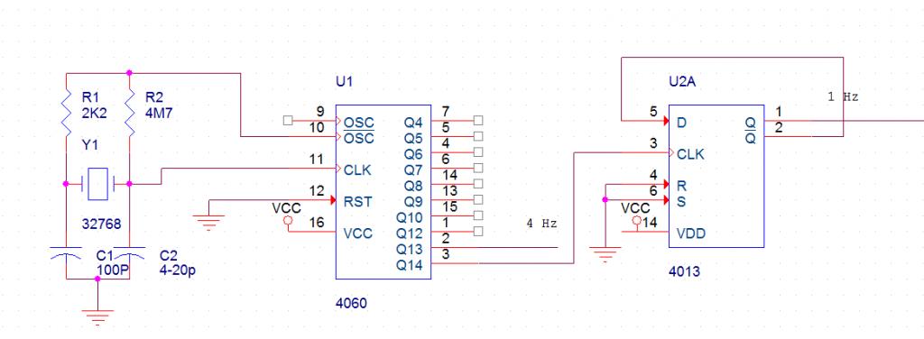

Mình mắc mạch xung 1hz nhưng chạy ko đúng, chỉ khi nào mình chạm tay vào mạch thì nó mới chạy đúng, hix hix. Ko biết là bị gì, ai biết về hiện tượng này giúp mình với! tks rất nhiều.
Mọi người giúp với, ko biết là bị gì!
mình cũng đã nối rồi bạn ạ, nhưng vẫn k ăn thua hixNguyên văn bởi eric255 Xem bài viếtBạn nối chân số 8 của IC xuống đất chưa?
ko biết là do ic hay là do thạch anh nữa mà chỉ khi mình chạm tay vào nó mới chạy đc
